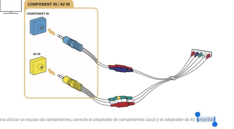

El STR-890 NO dispone de puerto HDMI-ARC por tanto transferir el sonido del TV a este por HDMI no va a ser posible.
Según creo la entrada compuesta “Component IN”(Cable Sonido RCA Rojo/Negro a jack) del TV es solo entrada, por lo cual tampoco podrá transferirlo del TV al cinema, en todo caso al contrario si sonido del STR al TV.

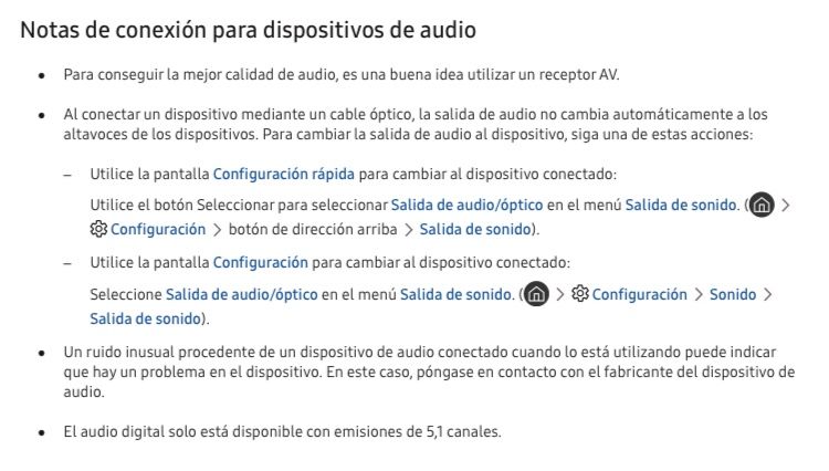

Pero por salida óptica no deberías tener ningún problema para sacar audio del TV al STR, pero seleccionando la salida audio óptico digital desde el TV de esta forma:

Muchas gracias por la información.
Me surgía la duda porque con la TV antigua si lo escuchabamos, aunque ya no recuerdo si era con el cable óptico o con componentes.
Probaré como me dices con un cable optico, compraré uno nuevo por si acaso.
Muchas gracias de nuevo.
