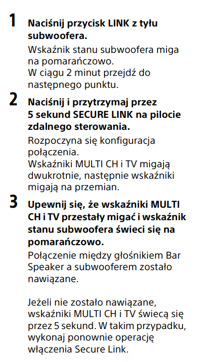

2. Dioda na subwooferze świeci na pomarańczowo (znaczy, że jest sparowany z soundbarem)

No właśnie o to chodzi, że nie na zielono. Zielona dioda oznacza zasilanie. Według instrukcji subwoofer jest połączony z soundbarem jak świeci na pomarańczowo

Zgodnie z tym co wrzuciłeś tak sie łączy subwoofer w trybie wymuszonym Secure link.
Spróbuj wyłączyć Secure link i zobacz czy subwoofer łączy sie automatycznie. Po przy pierwszym uruchomieniu sprzętu, nie powinno być konieczności ręcznego parowania SW. Jeśli nie łączy się albo odłącza SW samoczynnie, może to oznaczać zakłócenia od np. routera WiFi.
