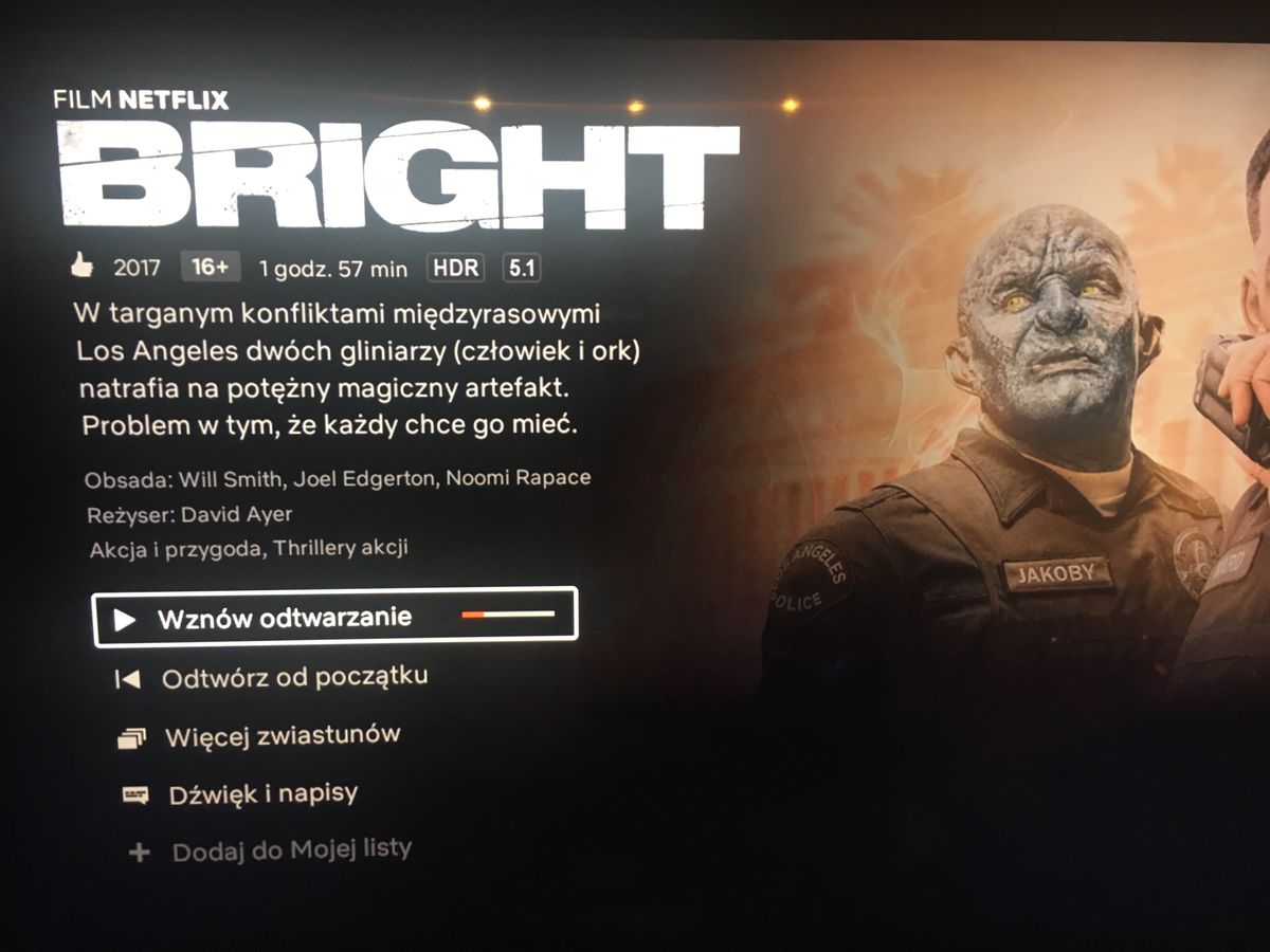

Kolego @simonbl  niestety ze swojego zestawu (tv+soundbar)  nie uzyskasz pełnego Atmosa. Po pierwsze twój tv nie wspiera formatu Atmos, oraz nie ma funkcji eARC, po drugie konsola PS4 nigdy nie wspierała Dolby Atmos. Z konsoli uzyskasz jedynie linearne 7.1, oraz Dolby Digital 5.1 oraz DTS 5.1. Więc i tak najlepszy dźwięk w tym zestawie uzyskasz z aplikacji Netflixa z TV ponieważ tam masz, atmosa dekodowanego do Dolby Digital Plus 5.1.
Przy tytule filmu na Netflix będziesz miał ikonę Atmos, ale podczas wybory ścieżki dźwiękowej, będzie do wyboru 5.1 (Dolby Digital Plus)

@wojtekmarchewka  dziękuje za wytłumaczenie - na to wygląda niestety - jednak dziwne, że przy tytule filmu nie  mam własnie Dolby atmos tylko 5.1.
Zaktualizowałem właśnie firmware TV do najnowszego dostępnego do tego TV (Nugat 5.417), ale niestety nic to nie zmieniło w kwestii Netflixa.IMG_2446.JPG
