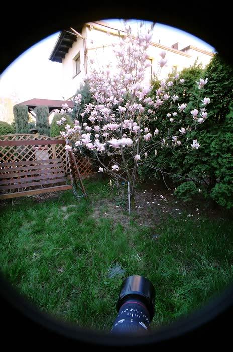

Tak wygląda kit na szerokim końcu podpięty do analoga:
To co widać to D5D z sigmą - wisiała mi na szyi

Tadeuszu faktycznie lekko winietuje:) te 18mm to już fisheye;p
jasna sprawa, że DT nie jest najlepszą opcją, ale na początek powinno wystarczyć;p
