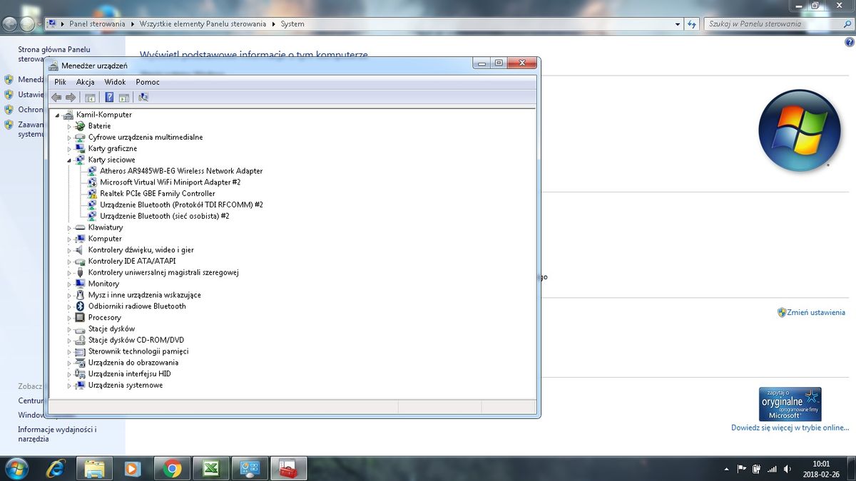

Witam
Mam taki problem.  Mialem windowsa 8.1 ...powrocilem do  Win 7 Proff.  lecz  nie moge  sobie poradzic ze strownikami do karty sieciowej LAN...   Bezprzewodowo siec dziala prawidłowo.  Sciagałem ze  strony Sony do tego modelu .. lecz napotym na bład , nie wiem co jest  przyczyna.
2 sprawa  to kalwisze funkcyjne mi nie dzialaja jak do instalowalem Utilites ...  to wyskoczylm mi bład  ze mam wadliwa Baterie ...   a jest oryginał i nigdy z nia nie bylo problemu. Po usunieciu Utilites   Blad baterii znikł.
Pomozecie ? M.UM.U

gwiazda111
wiele mi nie pomogli co do kolejnosci ... byc moze  to moze byc przyczyna ... ale juz zorbilem taki manewr ze usunałem wszytskie sterowniki karty  a nastep zaczał od  ste Lan  i  bez zmiany bylo...
Jak by ktos mogł podrzucic kolejnosc to by bylo  fajnie  ...
a jakie steroniki odpowiadaja za klawisze funkcyjn e?   zdaje  sie sa  tylko 3  i kolejnosc ich tez jest wazna  ?

Kilka lat temu jak jeszcze miałem VAIO, miałem podobny problem z klawiszami funkcyjnymi. Przy czym był to inny model i domyślnie tam Vista siedziała, ale kolejność była następująca i bardzo istotna:
VAIO event service
Reset
Sony DLL Utils
Reset
Install Sony shared Library
Reset
