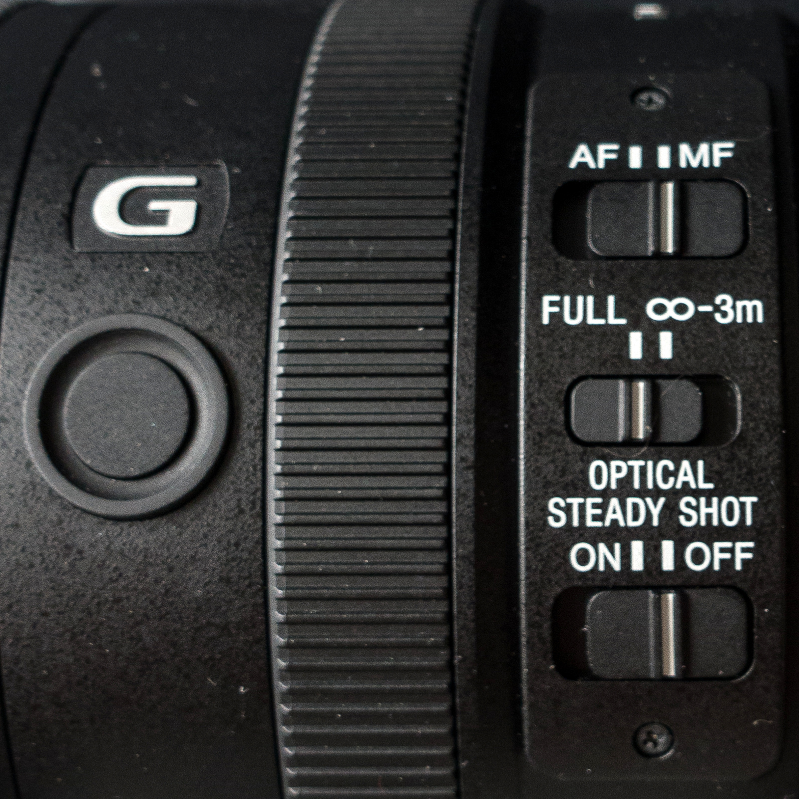

Ponadto oba szkła posiadają przełącznik AF/MF, przycisk "Focus hold" (w 70-200G są takie trzy) oraz ogranicznik zakresu AF (tzw. limiter).
| Sony 70-200G |
| Sony 70-300G |
