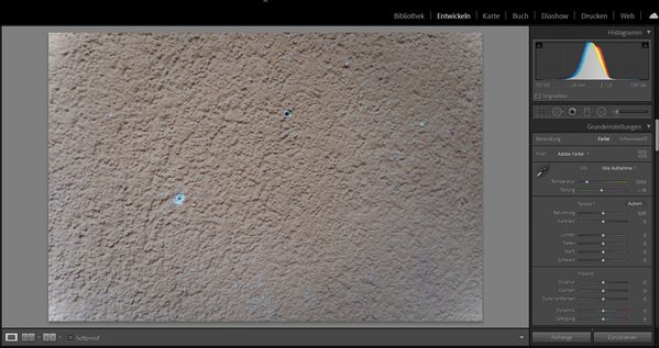

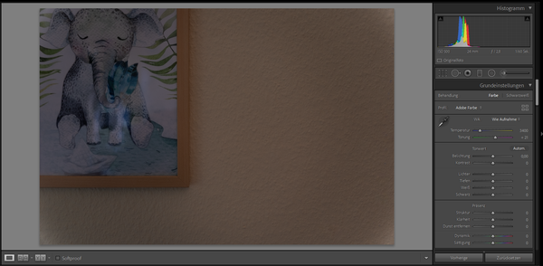

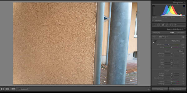

Hallo,
Ich habe gestern ein wenig das Sigma 24-70 f2.8 DG DN ART sony e mount getestet an der a7ii und mir ist im Lightroom aufgefallen das die Ecken komplett überlichtet sind... FIRMEWAREUPDATE ist aktuell. Und Objektivkorrektur ist auch aktiv... Bei anderen Objektiven tritt der Fehler nicht auf.
Kann mir vllt. jemand sagen was da das Problem ist? Hat das Objektiv vllt. einen Treffer oder so?

Hallo @Bun1983,
Das sieht mir nicht nach einem Fehler des Objektivs aus. Es wirkt eher wie eine Überkompensation.
Ist die Firmware des Objektivs (nicht die der Kamera) ebenfalls aktuell?
Tritt diese Vignette bei allen Brennweiten gleichermaßen auf? Was passiert, wenn Du abblendest?
Welche Einstellungen findet Lightroom in der Objektivkorrektur? (Insbesondere: Ist es das richtige Objektiv?)
Ist der Effekt auch in JPGs aus der Kamera sichtbar?
Kannst Du uns vielleicht mal eine RAW-Datei verfügbar machen? Ich würde mir das in Lightroom auch gerne mal ansehen.

Hallo @Bun1983,
Danke für das Zukommenlassen der Raw-Bilder. 🙂
Es ist ein bisschen verzwickt. Allem voran: Es ist eine Überkompensation durch das Lightroom-Korrekturprofil. Du kannst dort den Vignettenregler etwas nach links schieben, um dem zu entkommen. Wenn du mit etwas mehr Wölbung leben kannst, geht auch die Nutzung des Profils für L-Mount-Kameras. (Das ist das dritte Feld in der Objektivkorrektur).
Überkompensation liefert auch das Profil bei RawTherapee (eine freie Alternative zu LR), und zwar in identischem Ausmaß.
