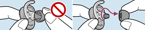

Prawidłowe zdejmowanie i zakładanie wkładek dousznych
Aby prawidłowo zdjąć wkładkę douszną ze słuchawki, należy ją przekręcać i ściągać, przytrzymując słuchawkę.
Nie ściskać i nie szarpać wkładki. Należy ją delikatnie trzymać i obracać.
Po wyczyszczeniu należy na nowo starannie założyć wkładki douszne, upewniając się, czy nie są luźne lub przekrzywione. Wkładka douszna powinna całkowicie zakrywać kanał akustyczny.
