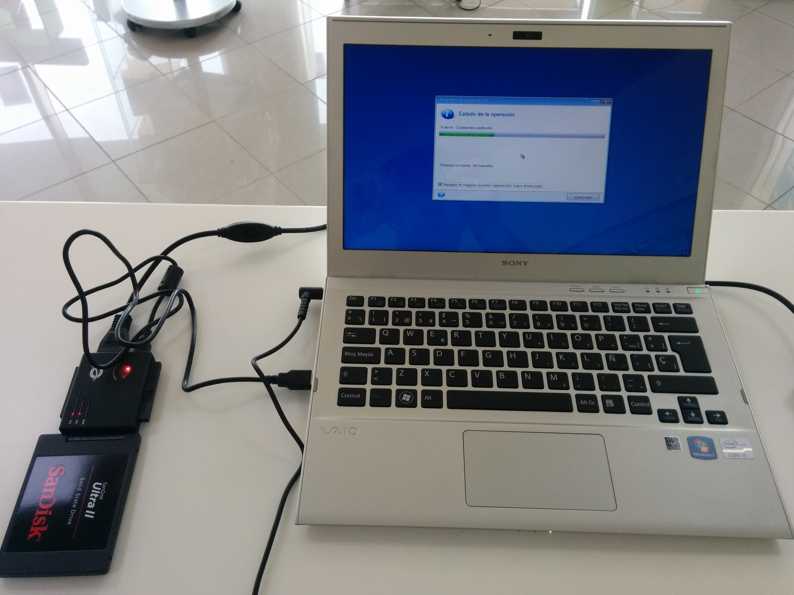

Lo primero que debemos decidir es si clonamos el disco duro que estamos usando o por el contrario hacemos una instalación desde cero. En mi caso, como tengo instaladas algunas herramientas y utilidades que no quería ni podía perder, además de que no dispongo de mucho tiempo para luego instalar actualizaciones etc, opté por clonar el disco duro usando el ACRONIS. El proceso llevó en mi equipo 30 minutos aproximadamente. Para clonarlo debemos conectar el nuevo SSD por USB usando uno cualquiera de los muchos adaptadores que hay en el mercado, iniciar el Acronis, ir a herramientas y seleccionar "clonar disco duro", seleccionamos disco origen y disco de destino, el ordenador se reiniciará y comenzará el proceso de clonado. Una cosa importante del Acronis y que no tienen todos los programas de clonado de discos es que ajusta el tamaño de las distintas particiones automáticamente, lo que ahorra varios quebraderos de cabeza más adelante.

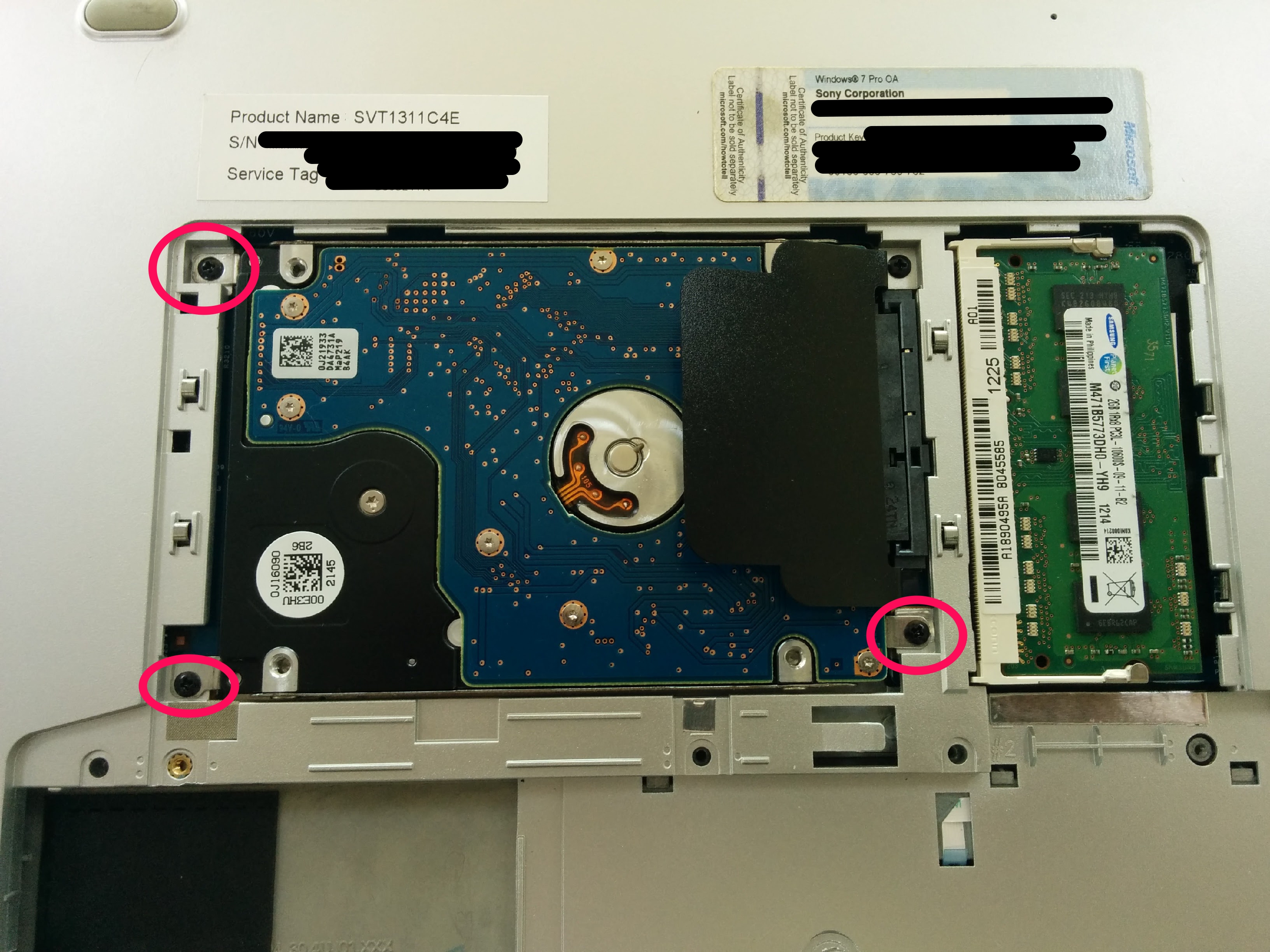

Una vez tenemos el hdd del ordenador clonado lo siguiente es obvio, apagar equipo (el Acronis lo deja apagado) desconectar cualquier periférico, quitar batería y abrir la tapa que cubre el hdd.
Retiramos el disco duro antiguo con cuidado y ponemos el SSD en el mismo soporte con cuidado.

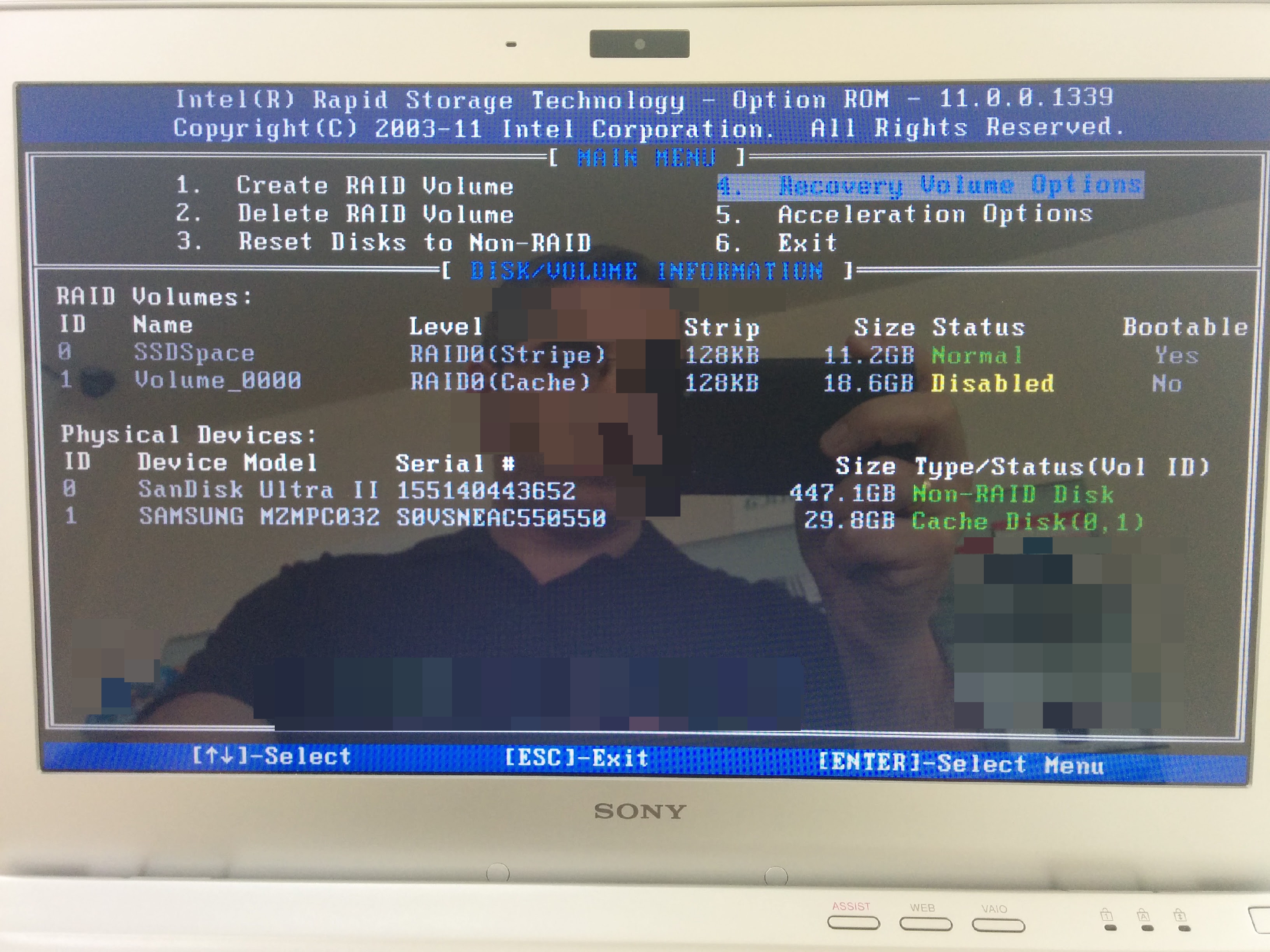

El caso es que a mí me apareció el menú de un programa justo antes del logo VAIO al iniciar:
Tras este programa el portátil inició sin problemas, reinicié y se inició de nuevo el programa. Estaba claro que algo no estaba fino.

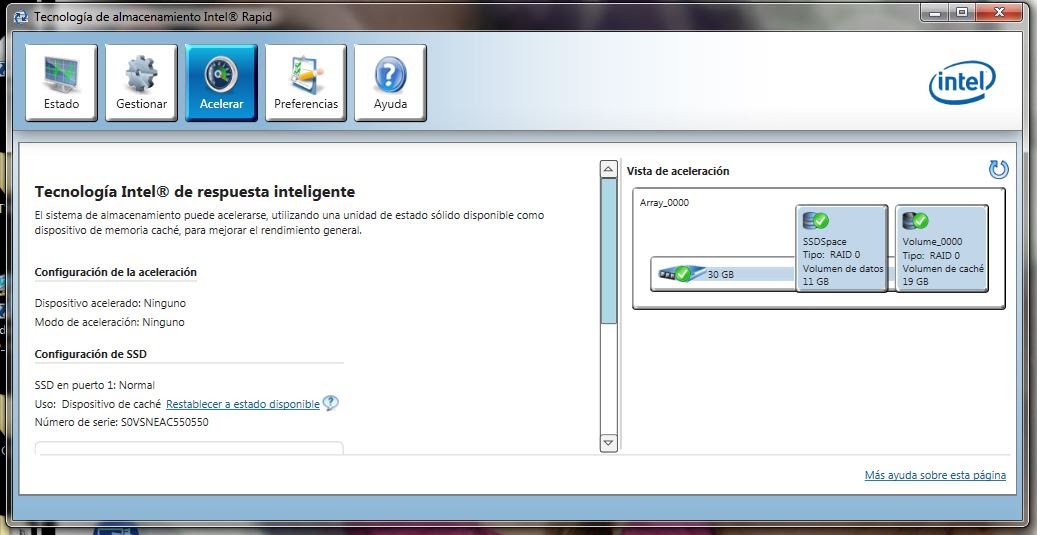

Como este programa es para gestionar RAIDS y este equipo tiene los 32Gb SSD en placa además del nuevo SSD fuí directamente a la aplicación de Intel desde Windows. Fuí mirando por las opciones y recordé que hace mucho tiempo había activado la aceleración del hdd normal en este programa y ahora aparecía un mensaje que no se encontraba el disco.
Lo único que hay que hacer es "DESASOCIAR" el antiguo hdd del programa y cuando reiniciemos el ordenador arrancará sin más, un poco más rápido eso sí.
Con el nuevo SSD ya no tenemos la opción de acelerar y sólo aparece el 32GB mSATA que está en placa.
