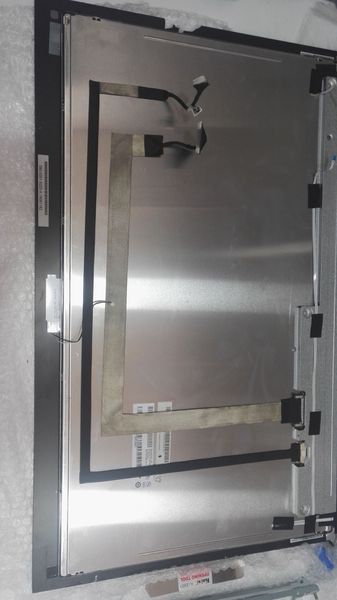

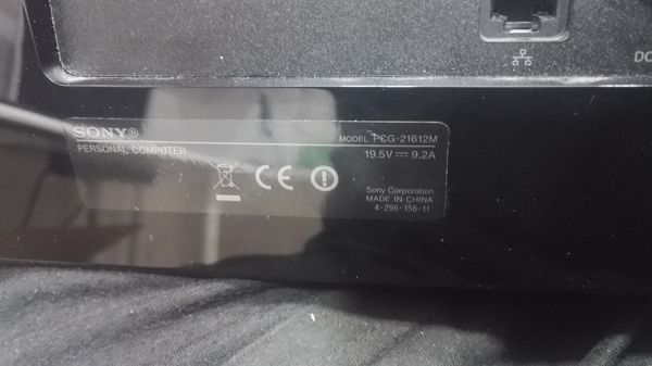

Des pues de desmontadlo , lo tengo asi ahora mismo esto son los codigos que salen
adjunto fot
No se si sirve alguna

Por cierto el enlace que me has pasado de la tienda de repuestos, me sale ya con el modelo mio por que lo habrás puesto tu y me salen 5 productos para comprar y un número que empieza por 1... Que será el número de referencia, alguno de los 5 productos ya que vienen con el nombre técnico es eldigitalizadof  pars yo mirar directamente números  gracias
