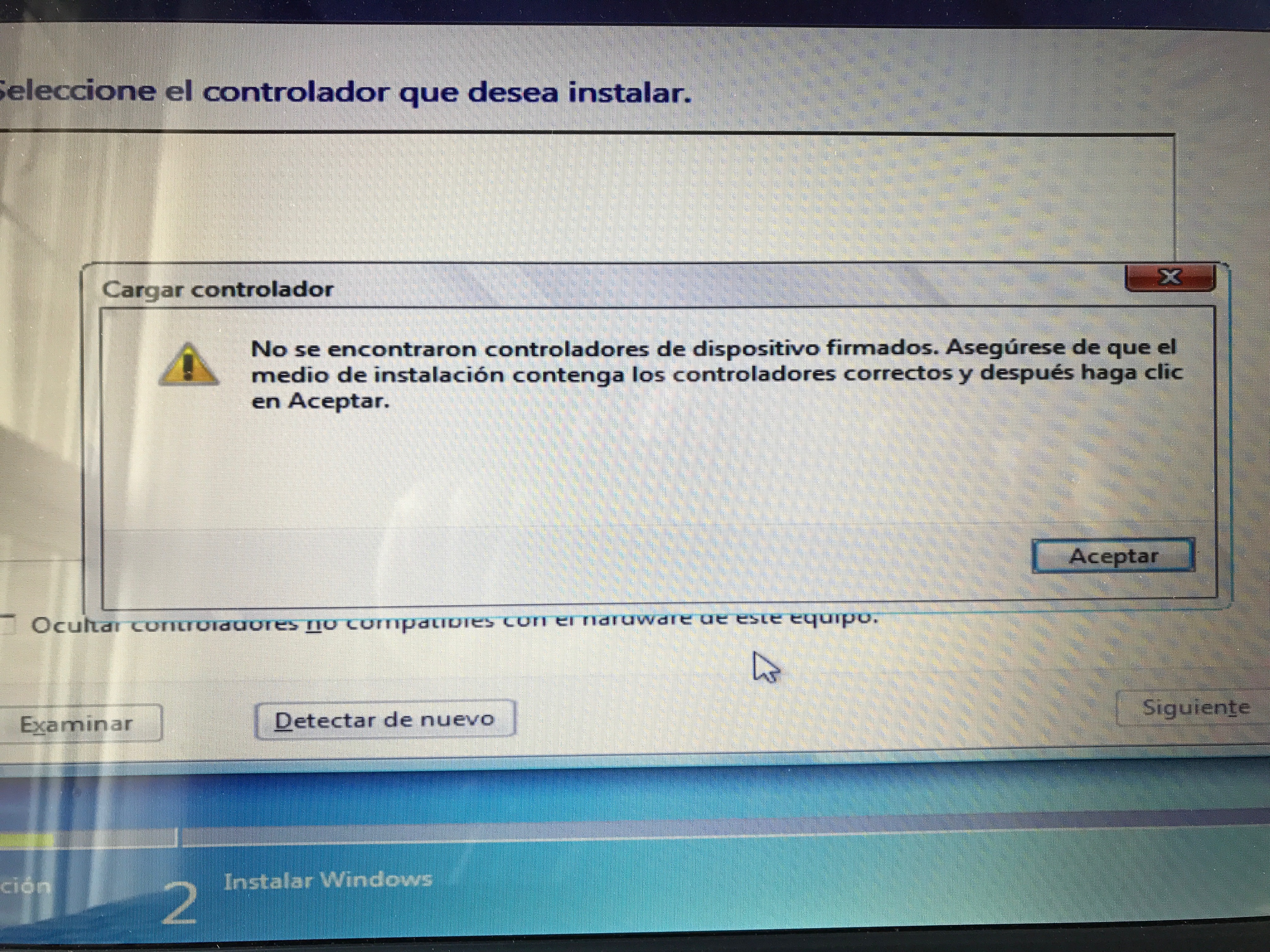

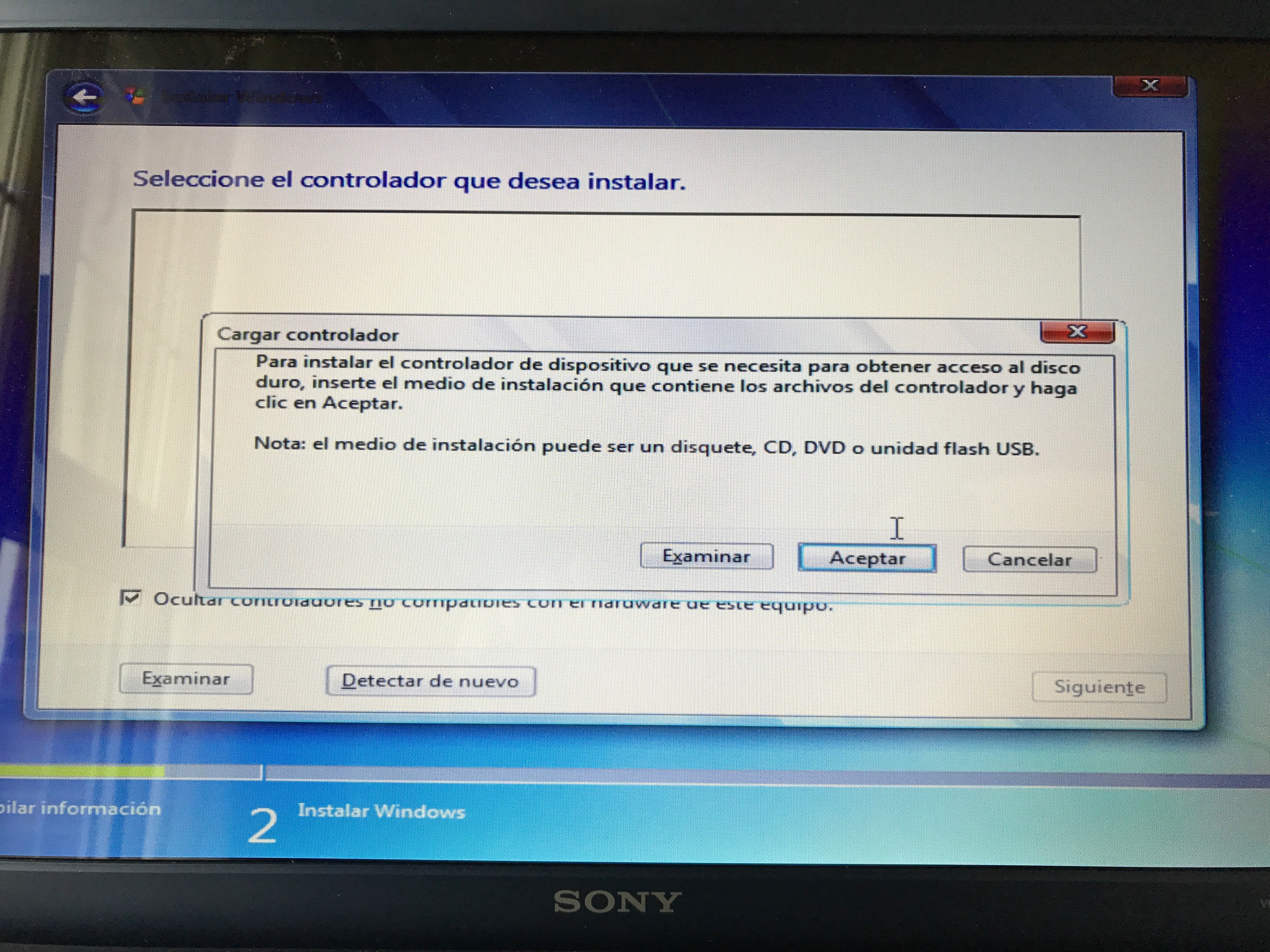

Hola de nuevo,
Siguiendo sus instrucciones, estoy usando un Windows 7 para realizar la instalacion "limpia".
En los primeros pasos, cuando va a comenzar la instalacion del OS, me aparece esta ventana, solicitando el acceso al disco duro, por lo que necesito un driver.
He descargado todos los drivers habidos en la pagina de soporte del vaio, los copio en un USB, accedo a él, pero la instalacion sigue diciendo que no encuentra el dichoso driver.
Si conoce que driver es este, podria enviarmelo o indicarme donde descargarlo?
Sinceramente, estoy muy frustrado con este tema que me esta absorviendo muchas horas y, hasta ahora, para nada.
Saludos y muchas gracias por su interes.

Hola buenas noches
Tienes el Windows 7 en un USB?. Si es así cambialo de lugar, no lo pongas en el puerto 3.0 hazlo en uno normal de 2.0
Ya que da problema por ese detalle
Mira también en las Bios que tengas el modo AHCI por si la tienes configurada como Sata
Saludos
