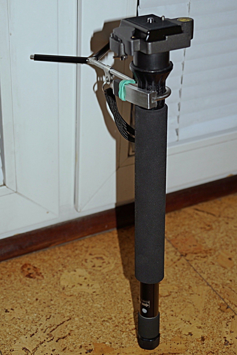

Ale na tym etapie stabilność ustawienia aparatu nie posunęła się ani trochę do przodu. Moja koncepcja zakładała, że muszę wykonać sztywne, dwupunktowe podparcie boczne, łatwo obsługiwane. Policzmy zatem. Jeden punkt podparcia na podłodze i dwa punkty na bocznej np. ścianie, to daje razem trzy punkty podparcia i oto mamy odmianę tripoda.
Wyszło to tak, jak na zdjęciu poniżej, gdzie widać wspornik, czyli jego widełki z zaciskiem.
Monopod_3
Widełki wykonałem z pręta kwasoodpornego o średnicy 6 mm. Ta średnica zapewnia sztywność. Połączenie jest spawane. Na każdą z dwóch końcówek rozwidlenia nasunąłem koszulką igielitową, aby w środkowej ich części metal nie stykał się z powierzchniami podparcia (np. z narożnikiem ściany wewnątrz budynku). Końcówki są zaokrąglone, aby nie rysowały powierzchni, której dotykają. Opaska blaszana z kółkiem może służyć do zawieszania widełek podczas marszu, lub do elastycznego połączenia z monopodem.
Monopod_4
Na drugim końcu widełek znajduje się element z pręta, wygięty łukowato stosownie do średnicy uchwytu monopodu. Połączenie także spawane. Na jednej z końcówek łuku umocowana została zawiasowo aluminiowa dźwignia zaciskowa z przyklejoną wkładką cierną. Zaciśnięcie całości ręką na uchwycie monopodu gwarantuje stabilizację obrotową całości konstrukcji, tj. monopodu wraz z aparatem - przy założeniu, że widełki oparte zostaną na ścianie (ew. narożniku, czy słupie), co w połączeniu ze wspomnianym zaciskiem dostarcza pełnej stabilizacji aparatu we wszystkich kierunkach. Obrotowo także.
Monopod_5

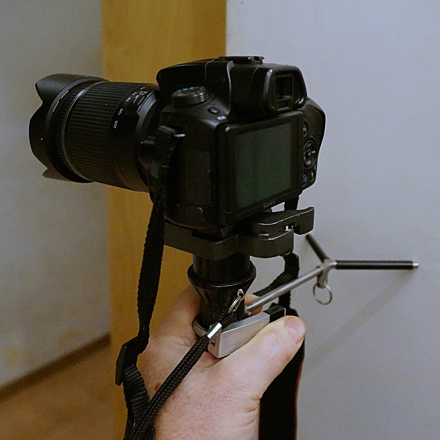

Rozwiązanie sprawdziłem w praktyce. Działa. W plenerze nie spotkałem się jeszcze z sytuacją, aby brakowało mi gdzieś bocznego podparcia, które jest w tym przypadku głównym warunkiem stabilnego fotografowania. Zawsze gdzieś tam był jakiś murek, słup, drzewo, jakaś ściana, lub brama, itp.
Ta zielona gumka na dźwigni, widoczna na zdjęciu poniżej, nie jest oczywiście częścią przyrządu. Ma tylko na potrzeby prezentacji imitować zaciśnięcie ręką.
Monopod_6
Teraz chciałem poruszyć kwestię połączenia monopodu z aparatem. Otóż wykorzystanie śruby wystającej z uchwytu monopodu do bezpośredniego połączenia z aparatem jest, jak już wspomniałem wyżej, proste, ale bardzo niepraktyczne. Wyobraźmy sobie taki kij o długości około 1,5 m ze sztywno doczepionym aparatem, a my musimy z tym spacerować. Można się potknąć o koniec kija, albo zaczepić nim o jakiś schodek - i rymnąć na glebę. Dla aparatu może się to skończyć bardzo niemile, a dla nas wielki kacem moralnym. Ale gdy mamy już zastosowaną pełną głowicę, lub samą szybkozłączkę (w wersji „light”) - to po wykonaniu zdjęcia, możemy jednym ruchem odłączyć aparat, który i tak mamy zawieszony na pasku na szyi, a luźny kij trzymamy bezpiecznie w ręce. To takie małe bhp. A piszę to, aby amatorów chodzenia na skróty z tanimi rozwiązaniami, nie kusiło coś, co w konsekwencji może okazać się bardzo przykre. Głowica kosztuje kilkadziesiąt złotych (moja kosztowała ok. 35), a aparat nawet kilka tysięcy.
Monopod_7
