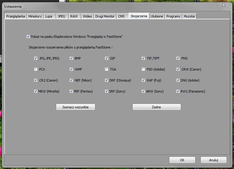

W zakładce „Skojarzenia” najlepiej zaznaczyć wszystkie checkboxy, to wtedy system operacyjny będzie wiedział, że plik z danym rozszerzeniem należy uruchamiać w FastStone. Jeśli checkbox dla typowego pliku graficznego (JPG, TIFF, BMP, GIF, itd.) nie będzie zaznaczony, uruchamiane zdjęcie pojawi się w przeglądarce domyślnej.
Z RAW-ami jest nieco inaczej, niż z plikami typowo graficznymi. RAW-y są tylko surowym zapisem z matrycy, więc zasadniczo RAW-a, jako takiego, nie widać, bo RAW nie zawiera obrazu przetworzonego (wywołanego). Aby jednak można go było obejrzeć bez wywoływania, program musi umieć go zinterpretować w locie i wyświetlić, jak każdy inny plik graficzny. Określenie w opisach przeglądarek, że posiadają tzw. wsparcie dla RAW, właśnie oznacza, że potrafią je wyświetlić. I tak właśnie potrafi to uczynić FastStone. Aby odpowiedzieć sobie, czy jakieś aplikacje posiadają wsparcie dla RAW, trzeba zajrzeć do ich specyfikacji.
W tym miejscu bardzo istotną informacją dla posiadaczy aparatów z zapisem RAW jest to, że przeglądarka FastStone wspiera podgląd plików RAW i to marek takich, jak: Sony (ARW, SRF), Canon (CR2, CRW), Nikon (NEF), Olympus (ORF), Fuji (RAF), Pentax (PEF), Minolta (MRW) i Panasonic (RW2). Pozwala to obejrzeć zdjęcia już na etapie wstępnej selekcji, zanim pójdą do wywołania, w osobnym programie.

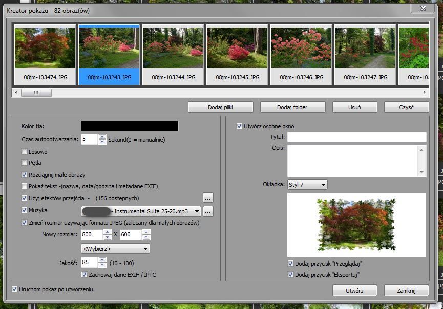

Gdy w widoku okna głównego zaznaczymy którąś z miniaturek i naciśniemy klawisz „S”, pojawi się okno ustawień pokazu slajdów, w którym można wybrać czas wyświetlania pojedynczego zdjęcia w zakresie od 1 sekundy do…. nie wiem ilu. Podczas prób wydłużania doszedłem do sześćdziesięciu kilku sekund i powiedziałem sobie: dość! Przecież, kto wytrzyma minutę przy jednym zdjęciu? Ale z mojej praktyki wynika, że czas 4-6 sekund jest wystarczający, aby zdjęcie dobrze obejrzeć. Trzy sekundy to dla mnie za krótko, a dziesięć stanowczo za długo. Do dyspozycji operatora pokazu, do wyboru jest ponad 150 sposobów przejść pomiędzy kolejnymi zdjęciami. Osobno ponadto można ustawić prędkość przejść, a do dyspozycji jest pięć stopni prędkości. I teraz opiszę jeszcze jeden bardzo miły dodatek, otóż…
Niezwykle sympatyczną opcją jest możliwość dodania do pokazu, dowolnego tła muzycznego. Utwory muzyczne, a szczególnie instrumentalne, niezwykle wzbogacają seans na zasadzie synergii, gdy obraz współpracuje z dźwiękiem. Muzyka w filmach fabularnych jest tego dowodem. Pliki muzyczne można załadować do programu za pomocą zakładki „Muzyka”. Sugeruję, aby osoby zainteresowane funkcją pokazu połączonego z tłem muzycznym, przygotowały sobie jakieś swoje ulubione utwory muzyczne (mp3) różnej długości, na różne okazje. Zależnie od ilości zdjęć w pokazie, czasu przesuwania się kolejnych obrazów seans może trwać kilka, kilkanaście minut, a nawet dłużej. Jeżeli czas utworu będzie krótszy niż pokazu, muzyka będzie powtarzać się w pętli. Ale ewentualne połączenie kilku krótszych utworów w jeden dłuższy, jest zabiegiem niezwykle prostym. Osobiście realizuję to w darmowym edytorze muzycznym Audacity.
Wyobraźcie sobie teraz, że wróciliście z przepięknych wakacji, zrobiliście swoim wspaniałym „soniakiem” setki (a może tysiące) pięknych zdjęć, i chcecie tamte chwile przeżywać ponownie, siedząc wygodnie w fotelu. A obok bliscy, czy znajomi. Wybieracie jakiś konkretny folder, powiedzmy 200 zdjęć, a zdjęcia mają się przesuwać np. co 5 sek. 200x5=1000 sekund, czyli potrzebujecie muzyki na ok. 17 minut, lub nieco dłużej, uwzględniając zmienność prędkości przejść pomiędzy kolejnymi zdjęciami. Do pokazu podstawiacie więc jakiś koncert, albo jakąś swoją składankę. A każdy ma zapewne jakieś swoje preferencje muzyczne. A wtedy 17-18 minut upływa pod znakiem przepięknego wspomnienia. A jeśli macie takich więcej….? W końcu przecież po to fotografujemy!
Po ustawieniu wszystkich preferowanych przez nas opcji, pokazy mogą ruszać, jedne po drugich. Dopóki nic w opcjach nie zmienimy, to program pamięta te ustawienia, a potem wystarczy wcisnąć „S” i „Enter” i jakiś inny pokaz slajdów rusza z tą samą muzyką w tle.
FastStone daje nam jeszcze jedną formę pokazu slajdów, niezwykle użyteczną, jeśli pokaz chcemy np. wysłać komuś online, lub uruchomić u kogoś podczas odwiedzin (z pendrive’a). Temu celowi służy wbudowany kreator pokazu, który dostępny jest w menu „Kreatory”. Pokaże się wtedy okno ustawień kreatora. Kreator umożliwia na bazie wskazanego zbioru zdjęć, zapisanie pokazu do pliku „exe”. Będzie on potem działał w każdym komputerze z systemem Windows, nawet bez FastStone na pokładzie. I także na Linuksie wyposażonym w Wine (wypróbowałem). Kreator podobnie, jak w opisanym wyżej oknie ustawień pokazu slajdów, umożliwia do wybranego zestawu zdjęć wybrać opcje czasowe i efekty przejścia, a ponadto dodać muzykę. Można także wybrać czołówkę startową (Okładka).
Poniżej jest widok głównego okna konfiguracji kreatora pokazu.

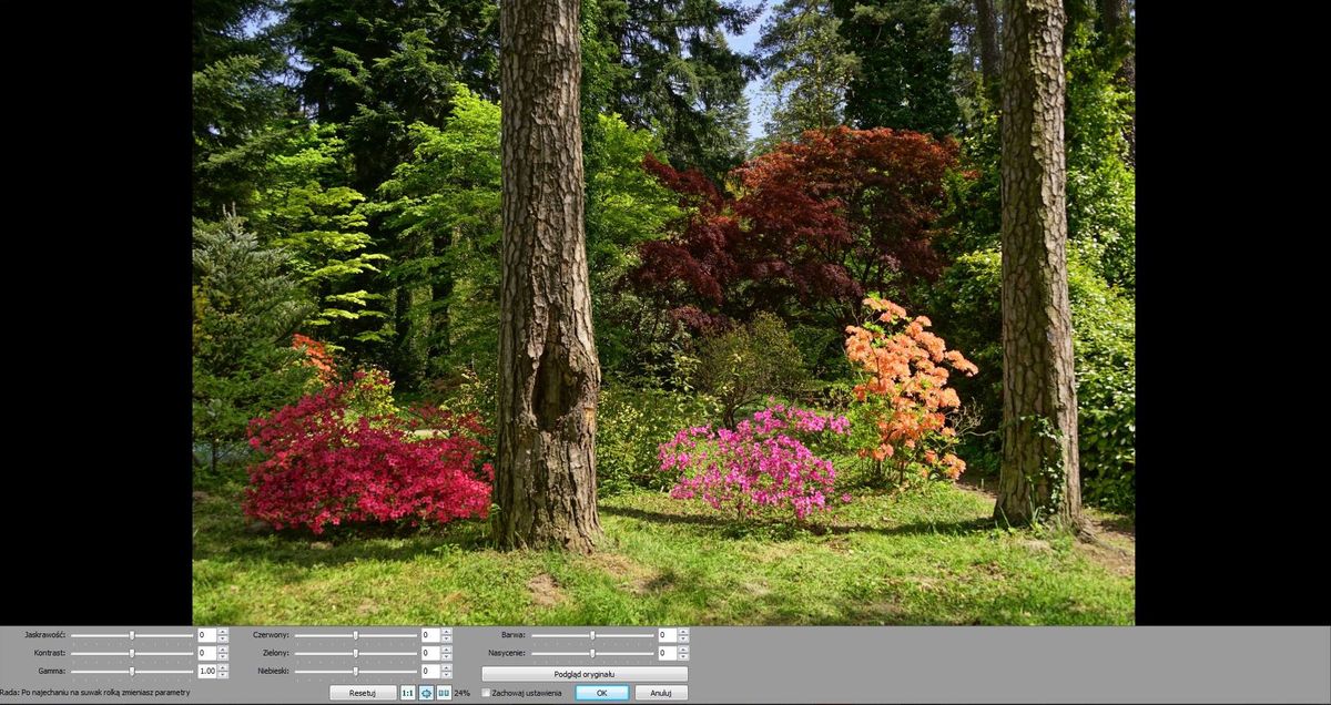

I w tym miejscu dochodzimy do funkcji edytorskiej przeglądarki. Edytor korekcyjny osiągnąć można w trybie pełno ekranowego przeglądania zdjęć. W tym widoku osiągniemy dostęp do dużego zestawu narzędzi, gdy kursor myszy skierujemy do lewej krawędzi ekranu. Ukaże się wtedy dość dobrze wyposażony panel narzędziowy. Kursor przy prawej krawędzi wywoła panel z danymi exif. Natomiast kursor przy górnej krawędzi ekranu wywoła „taśmę” ze zdjęciami w danym katalogu (podobnie, jak to pokazywałem w RawTherapee). Przejście do innego zdjęcia z taśmy następuje poprzez kliknięcie na nim LPM. Taśmę można przesuwać. Częściowo narzędzia są dostępne także, gdy kursor myszy skierujemy do dolnej krawędzi ekranu, i jeśli kliknie się w ikonę słońca, to wygląda to tak, jak poniżej. Zestaw suwaków nazwano: „Dopasuj oświetlenie”, a są to wydzielone korekty tonalne RGB, plus regulacja nasycenia. Bardzo ciekawe algorytmy zastosowano w dwóch suwakach z lewej strony. Suwak „Cienie” pozwala wydobyć fragment kadru z mroku, a „Uwydatnienie” pozwala zgasić miejsca przejaskrawione, które znalazły się blisko wypalenia („przepału”). Dzięki użyciu „Uwydatnienia” obraz w jasnych częściach wypełnia się mocniej treścią, a kolory stają się bardziej intensywne. Podobnie działające narzędzia są w RT.
Panel narzędziowy
Nie często w prostych darmowych programach korektorskich istnieje możliwość wykonania zmian tak, jak umożliwia to edytor przeglądarki FastStone, gdzie korekty tak jasności, jak i kolorów, wykonywane są w trzech poziomach tonalnych (wysokie światła, tony średnie, cienie). RT robi to nawet w czterech poziomach i kilku opcjach, ale proste programy posiadają korektę „jaśniej-ciemniej” zazwyczaj jedynie dla całości zakresu tonalnego, bez podziału na poziomy. W FastStone kolorem i jasnością można operować w trzech poziomach, co przynosi świetne efekty, gdy czegoś trzeba dodać, lub ująć, np. tylko w cieniach, albo tylko w światłach, nie ruszając innych poziomów. Była to właściwość edytora FastStone, która dominowała w moich pracach, zanim nie przyciągnęła mnie siła narzędzi przeznaczonych do korekt tonalności w RT. Ale i dziś, czasem nadal z niej korzystam.
I trzy robocze podpowiedzi:
Pierwsza podpowiedź. Warto zauważyć, że w oknach narzędzi do tonalności i kolorów, ale także usuwania szumów oraz wyostrzania, jest przycisk „Podgląd oryginału”, względnie „Podgląd oryginalnego obrazu” (w sumie to samo). Jest to, moim zdaniem, wręcz rewelacyjne narzędzie do porównania w tym samym widoku zmian, jakie właśnie nanieśliśmy w obrazie. Przytrzymując LPM na przycisku, to znów go puszczając, mamy od razu, dowolną ilość razy i bez przenoszenia wzroku, możliwość błyskawicznego zaobserwowanie wprowadzonych korekt. Ten aspekt nieprzenoszenia wzroku jest w tym decydujący, bo nie gubimy szczegółów. Ale program umożliwia porównywanie wprowadzanych zmian tonalności i kolorów także i w widoku dwóch obrazów obok siebie. Służy temu włącznik, którego ikona narzędziowa wyobrażająca dwa prostokąty. Ale w tym widoku oba obrazy, tj. źródłowy i finalny są pomniejszone (czyli gorzej widać szczegóły), bo oba muszą się zmieścić na ekranie, a poza tym wzrok podczas porównań trzeba nieustannie przenosić z lewej na prawą i odwrotnie, więc badanie nie jest już tak precyzyjne, jak w widoku obrazu pojedynczego.
Druga podpowiedź. Każdą zmianę, jaką wprowadziliśmy w obrazie, jeżeli uznaliśmy, że się nam nie podoba, możemy cofnąć przyciskiem „Resetuj” ewent. „Cofnij”, a gdy takiego przycisku już w trybie pełno ekranowym nie widać, można użyć kombinacji Ctrl+Z. Ale warunek, że obraz jeszcze z tymi zmianami nie został zapisany.
Trzecia podpowiedź. W oknach korekt tonalnych: „Dopasuj oświetlenie”, „Dopasuj kolory”, a także „Wyostrz/Rozmyj” i „Redukcja szumów” - jest mały checkbox, którego zaznaczenie pozwala zablokować ostatnie ustawienia. To dość przydatna opcja, bo jeśli mamy cały szereg zdjęć, które wymagają identycznych korekt, to nie trzeba się przy każdym kolejnym zdjęciu bawić suwakami od początku. Działa to jak tymczasowy profil korekcyjny, a w efekcie ułatwia pracę. Ustawienia zablokowane są nawet po zamknięciu programu. To trzeba pamiętać i w razie potrzeby odblokować.
Poniżej jest widok dwóch okien do korekt w układzie tonalnym, dla trzech par kolorów oraz dla RGB. Połączyłem te dwa widoki dla wygody prezentacji. W górnym operuje się suwakami na trzech poziomach tonalnych, a w dolnym na krzywych.

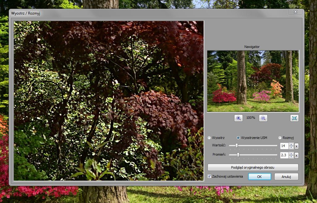

Nieźle w edytorze działa wyostrzanie, ale pod warunkiem, że nieostrość nie jest wielka. Suwakiem trzeba operować rozsądnie, aby nie przedobrzyć. Brakuje bowiem kontroli poświaty takiej, jak w RT. Okno Wyostrz/Rozmyj poniżej.

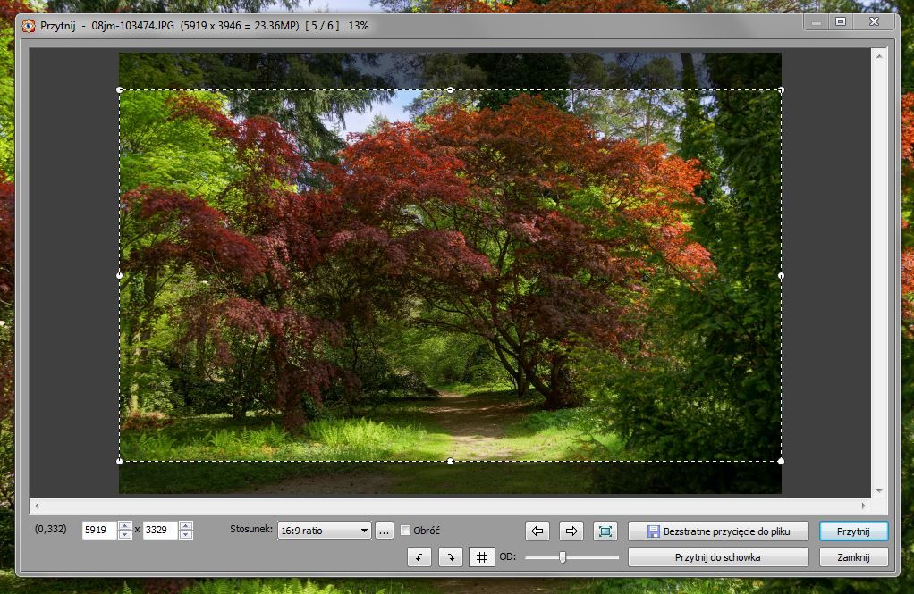

Klawiszem „X” można wywołać narzędzie kadrowania. Narzędzie jest bardzo wygodne i precyzyjne, i zawiera wiele gotowych markerów cięcia, predefiniowanych określonymi proporcjami boków prostokąta. Można stworzyć też i własne markery. Wielkość markerów można zmieniać i odpowiednio przemieszczać. Można też zaznaczyć kadrowanie prostokątem z „wolnej ręki”. Można wybrać ustawienie markera poziome, albo pionowe. Bardzo przydatną funkcją kadrowania jest możliwość zapisania bezstratnego. W tym przypadku plik źródłowy pozostanie nietknięty, a wynik kadrowania zostanie zapisany, jako plik oddzielny i z dodatkiem „cr” w końcówce nazwy. Można tę właściwość zastosować także do powielenia zdjęć. Okno kadrowania wygląda, jak poniżej.
