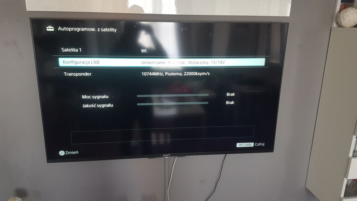

Kupiłem nc+ na kartę z modułem ci+, podłączyłem antenę, ustawiłem na hotbird 13e przez taki mały miernik, ale nie mogę znaleźć żadnego kanału i tv nie znajduje żadnej mocy i jakości.
tv to Sony bravia kdl-55w805b.
moduł i karte czyta.
Z góry dziękuję za pomoc i pozdrawiam.

Jeżeli telewizor nie znajduje ; żadnej mocy ; to wygląda że masz żle ustawioną antenę , to że ustawiałeś z miernikiem wcale nie oznacza że wybrałeś satelitę H.Bird . Jeżeli nigdy nie ustawiałeś anteny to poproś kogoś obeznanego lub zamów instalatora .

A nie powinno znaleźć jakiejkolwiek satelity, nie koniecznie hotbird? np. astra, cokolwiek?

Ja bym ci proponował najpierw pobawić się z OGÓLNYM SATELITĄ,jak nie jesteś pewien czy antena jest ustawiona na eutelsat hotbird,wtedy sobie ustaw wyszukiwanie ręczne,wtedy możesz sobie zmieniać satelity po kolei i może wtedy się pojawi pasek na którymś z tych satelitów.

Sprawdz jeszcze raz ; fki ; a w ustawieniach DiSEqC masz wyłączony?

Fki na pewno są dobrze podłączone, bo miernik pobiera prąd z telewizora, a
działa. Więc działa. DiSEqC wyłączony.

Nic kompletnie... nie znajduje mi żadnej satelity. kręcę, szukam i nic. nastawiam też tak samo jak mają sąsiedzi. zero reakcji na paskach w telewizorze... cały czas jak na zdjęciu.20180330_110034.jpg
