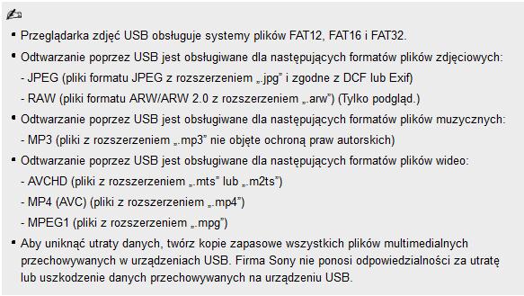

U mnie wyświetla tylko obraz kontrolny.
Pobrałem te pliki i wgrałem na pendriva i u mnie też odczytuje tylko ten o nazwie "obraz kontrolny", przy pozostałych komunikat "odtwarzanie możliwe". Na szybko te, których nie odczytuje zapisałem jeszcze raz jako JPG w Paincie i wtedy TV je odczytał, ale to sposób prymitywny, bowiem wtedy pogarszana jest jakość zdjęcia,

Bravia EX500 czyta JPG ale:
...i zgodne z DCF lub Exif
w tych słowach kryje się cała tajemnica, bo DCF wymaga:
1. Nazwa folderu głównego jest DCIM (wszystkie litery).
2. W folderze DCIM są "Roll" foldery, których nazwy zaczynają się od numeru 100 do 999 i następnie dokładnie 5 (nie mniej, nie więcej) liter i / lub cyfr.
3. W każdym folderze rolki są pliki graficzne, o nazwach zaczynających się dokładnie 4 (nie więcej, nie mniej) literami i / lub cyframi, a następnie 4-cyfrowy numer od 0001 do 9999, a następnie przez przyrostkiem ". JPG" ( wszystkie wielkie litery).
4. Pliki graficzne muszą być sRGB JPEG. (DCF 2.0 rozluźnia to umożliwić JPEG Adobe RGB, ale ja gwarantuje, że telewizor nie może sobie z nimi poradzić.)
(Znak podkreślenia może być również stosowany w którym litery i cyfry mogą być używane, z wyjątkiem pierwszego znaku w nazwie pliku.)
Tak więc, na przykład, jeśli używasz systemu Windows i karty jest "F" drive, JPEG, który może znajdować się w F: \ DCIM \ 100FOLDR \ PICT0001.JPG
Odnośnie EXIF informacje znajdziecie poniżej:
http://pl.wikipedia.org/wiki/Exchangeable_Image_File_Format
Sam JPEG jest tylko metodą kompresji ale wymaga on trochę więcej dodatkowych parametrów (opisanych wyżej) aby Bravia mogła odczytać zdjęcie lub inny obraz statyczny.
