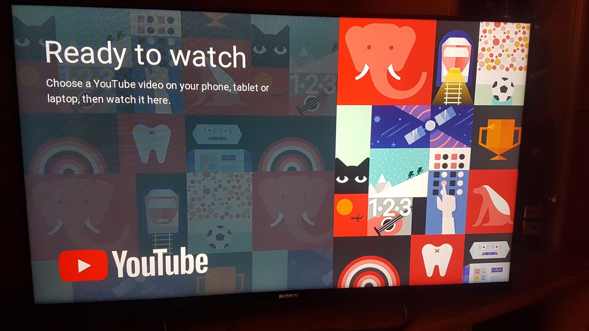

KDL-43w809- You Tube Automatycznie się włącza i podgłaśnia na maksa-Pilnie potrzebna pomoc
Siema
Potrzebuję Waszej pomocy, za którą z góry dziękuję, chodzi o to, że od wczoraj mam taki problem, że automatycznie włącza się You Tube i odtwarza mi teledyski i podgłasza na maksa. Po zatrzymaniu utworu stopem mam komunikat jak na zdjęciu, które wstawiłem, ale po ok minucie od nowa mi załącza jakieś teledyski (takie same jak wczoraj) i oczywiście podgłasza na maksa, dzieje się tak nawet jak wyłącze telewizor, sam się włącza i występuję ta sama sytuacja jak wcześniej, próbowałem resetu telewizora, ale bez efektu, sytuacja nadal występuje.

Dziękuję za odpowiedź
Dziękuję za sugestię, właśnie zaktualizowałem telewizor i wykonałem reset przytrzymując guzik power na pilocie i póki co spokój i niech tak zostanie. Mam jeszcze jedno pytanie, czy ta wersja 5.435 jest na pewno do mojego modelu W809C, bo na podanej stronie do pobrania tej aktualizacji nie ma tam mojego modelu, natomiast, po tej aktualizacji, którą teraz wykonałem mam wersję: PKG5.417.0177EUA
