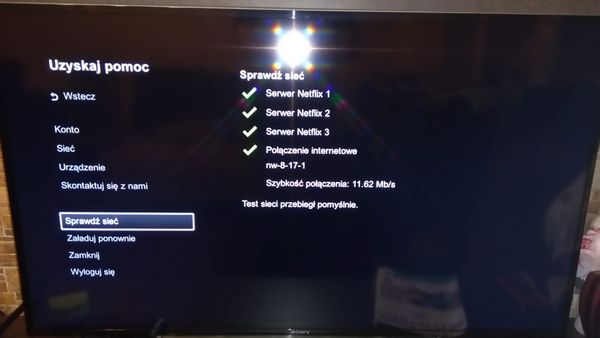

KDL-48W605B - nie działa aplikacja netflix.
Od około dwóch tygodni nie da się korzystać na tym TV z aplikacji Netflix.
Film się "buforuje" losowo od 5 do 99% nieraz startuje na 1-2 sek. i aplikacja się wyłącza.
Niezależnie czy robię wznów czy od początku lub nowy film.
Wcześniej nie było żadnych problemów.
Inne aplikacje np: YouTube, PLAYER, IPLA, TVP działają bez problemów.
Jak rozwiązać problem?
Co sprawdziłem:
1. Reset do ustawień fabrycznych nic nie dał.
2. Zmiana Routera - nic nie dała.
3. Sprawdzenie połączeń w aplikacji TV do serwerów Netflixa - bez błędów.
4. Oprogramowanie TV najnowsze dostępne.
5. Zawartość internetowa odświeżona.
Więc o co (...) chodzi? Tym bardziej, że na drugim TV KDL-32WD750 w tej samej sieci wszystko działa bez problemów.

Spróbuj wyczyścić pamięć podręczną w telewizorze. W tym celu przejdź do przeglądarki internetowej (oznaczonej logotypem niebieskiej kuli ziemskiej z trzema literami "W" wewnątrz), a następnie naciśnij przycisk "OPTIONS" na pilocie. Po wyświetleniu się ustawień aplikacji, wybieramy opcję Ustawienia przeglądarki - Usuń pliki coookies. Po przeprowadzeniu tej czynności odłącz uprzednio wyłączony telewizor od zasilania na okres ok. 5 minut.
Jak nie pomoże daj znać przekieruję dalej sprawę do supportu.

Zrób tak:
1) Odłączenia uprzednio wyłączonego odbiornika od zasilania na okres ok. 5-10 minut, po czym należy go podłączyć ponownie.
2) Kilkukrotnego odświeżenia zawartości internetowej.
3) Przeprowadzeniu resetu do ustawień fabrycznych.
Powinno działać.
Jak zdechnie to (U mnie tak było po 2 dniach):
Wyczyścić cookie w przegląderce - Po przejściu do przeglądarki, na pilocie należy nacisnąć przycisk "OPTIONS", a następnie przejść do zakładki Ustawienia przeglądarki - Usuń pliki cookies
Powyższe zalecenia otrzymałem od Wsparcia (Jak narazie działa, mam nadzieję że nie zapeszam). Podziękowanie dla Wsparcia.
