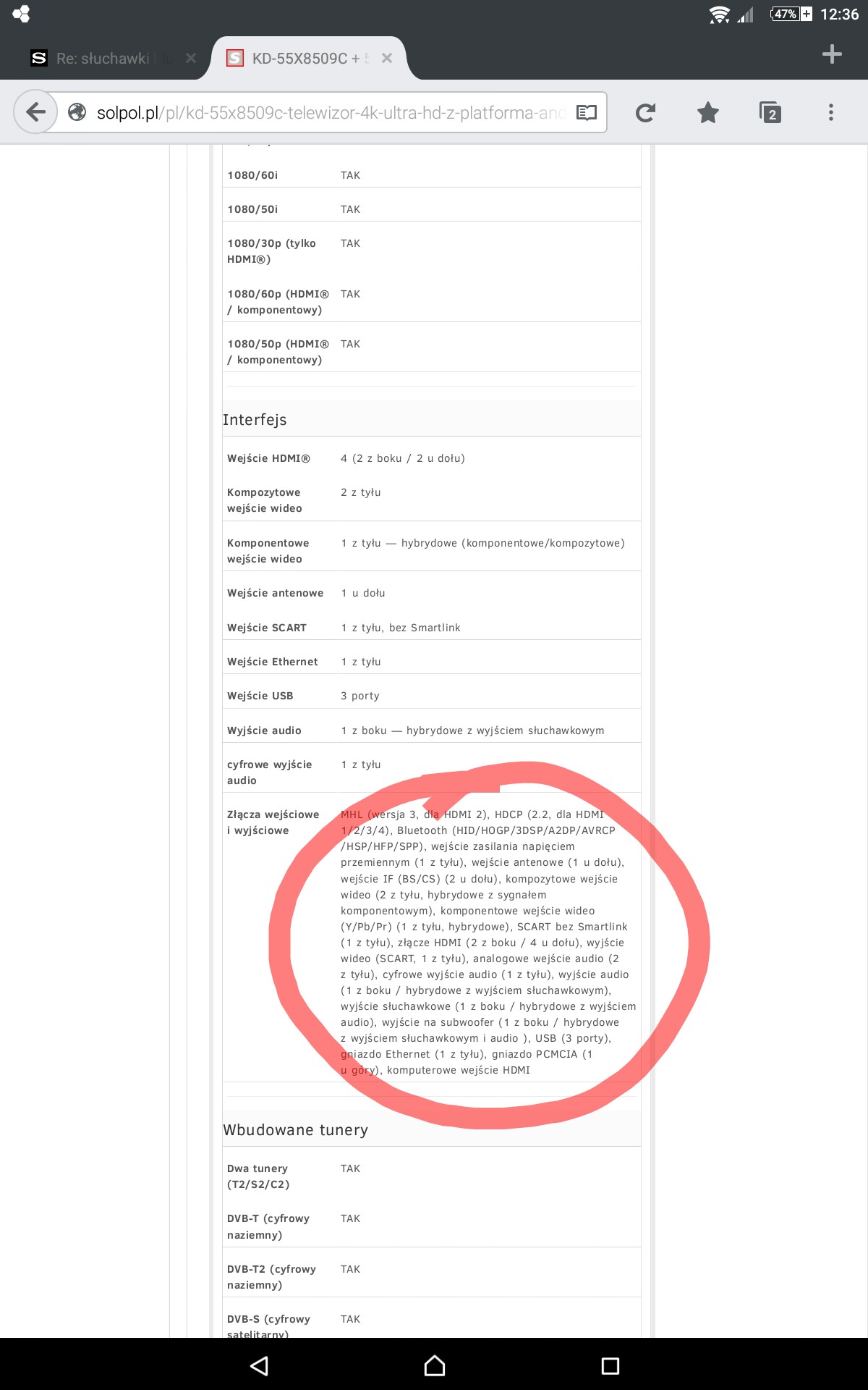

Piszę tu jako laik. Jeżeli jest komunikacja BT to musi być wysyłane i odebrane info z danego urządzenia,nawet jako potwierdzenie parowanie lub komend wykonanych. Nie wiem jak tv, ale smarty mają BT razem z WIFI jako moduł jedna całość,więc siekierą nikt nie będzie wycinal tylko odbiornika (BT). W specyfikacji na stronach Sony czy np solpol np model KD X85c jest jak byk napisane parametry BT stereo w wyjsciach bezprzewodowych.

Jak widać na stronie Solpol, przedstawiciela Sony (kupowałem w SC a na rachunku widnieje Solpol) sugerowalem się tym opisem w pełni obsługi BT na androidzie. Model jak w linku.
