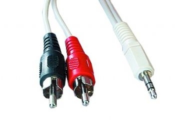

Jeśli chcesz mieć koniecznie dźwięk z laptopa w kinie (a przesłany z TV do kina - tu pewnie krótki kabel 1,5 wystarczy) musisz wyjść przez wyjście słuchawkowe w laptopie i podłączyć się do kina. Tam na 99% masz wejście stereo (białe i czerwone gniazdko Audio IN). Potrzbeujesz więc kabla Mini Jack (3.5mm) na 2 x cinch (RCA)
Źródło zdjęcia: alejka.pl/gembird
