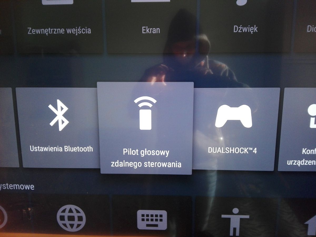

    Telewizor po sparowaniu z padem nie widzi jako dualshock 4 tylko jako inne urządzenie. I nie działa prawidłowo, przyciski mają odwrotne ustawienie czyli X jest zamienione z O.  Po około 2 minutach użytkowania reakcja pada zaczyna się mocno opóźniać. I nie da się nic tym padem robić. (Z ps4 u sąsiada działają bez problemu.).

Z tego co pokazujesz masz Androida 6 i pady powinny działać bez problemu (nie wiem czemu podali ,że na Androidzie 7 nie bedą działać to zastanawiające) ale jedno pytanie czy pady kiedyś działały czy działały i przestały działać? DS4 muszą być w wersji V1 wyższa wersja V2 nie działa z tym TV (sprawdź pod spodem pada na naklejce czy masz V1 czy V2) może głupie pytanie ale czy te pady są oryginalne (można takie dostać na ali) ? Nie wiem szukam jakiegoś sensownego wytłumaczenia.Czyli wchodzisz jak masz menu na zdjęciu w DualShocka i paruj przez share i przycisk PS dokładnie jak na filmiku ,który dodałeś no u mnie działa na moim XD93 bez problemu to ten sam rocznik telewizora.

Pady oryginalne. Tylko że faktycznie v2.
