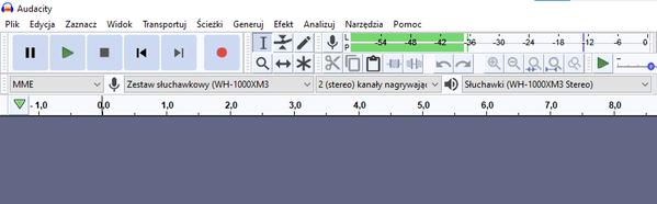

Dzięki za odpowiedź,
problem parowania udało się rozwiązać, ale jakość dźwięku z mikrofonu na komputerze pozostała tragiczna. Nawet kiedy nic się nie mówi, słychać bardzo głośne szumy. Wszystkie dźwięki są mocno zniekształcone. Załączam zrzut gdzie widać na jakim poziomie jest szum. Dodam, że wszystkie sterowniki mam zaktualizowane, tam samo jak system i oprogramowanie słuchawek
