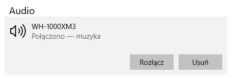

Wszystko zależy w jaki sposób ich chcesz używać. W przypadku WH-1000XM3 (z twoim modelem powinno być tak samo) można ustawić w PC tylko profil dla "Muzyka" (bez głos) i odtwarzać dźwięk np. z YouTube i w tym samym czasie być podłączonym do telefonu tylko jako profil "Dźwięk połączeń" wówczas gdy ktoś zadzwoni będziesz mógł odebrać na słuchawkach. Oczywiście wszystko zależy od telefonu czy jest możliwość przełączania profilów.
W praktyce wygląda to tak:

Ciekawy pomysł - muszę przetestować w pracy. Mój główny use case to będzie słuchanie muzyki z telefonu i rozmawianie na skype na laptopie chociaż jednak czasami też będę chciał słuchać youtube na laptopie więc raczej będę potrzebował przełączać wszystko.
Wczoraj znalazłem takie rozwiązanie:
https://github.com/stanleyguevara/win10-bluetooth-headphones
ps. zrobiłem literówkę - mój model to WH-1000XM3

W drugą stronę powinno też działać. Wtedy w telefonie profil na "Dźwięk multimediów", a w PC profil "Głos".
