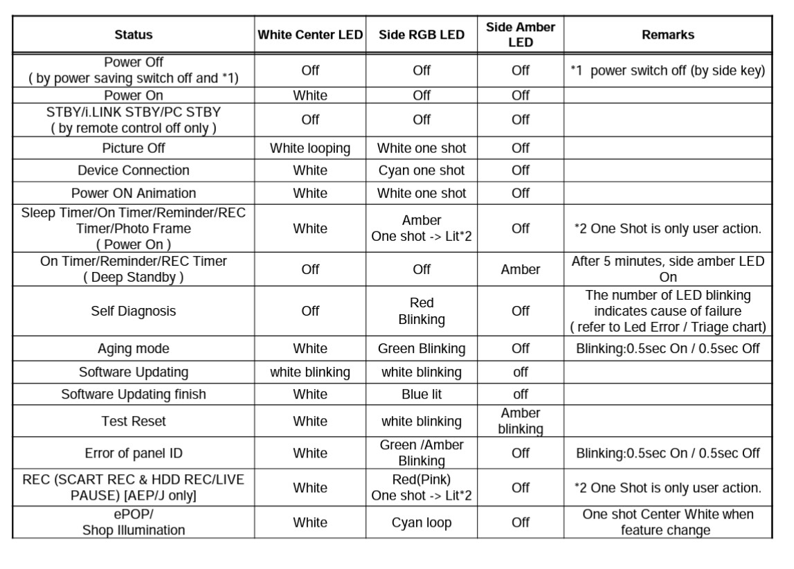

Resetten met de afstandsbediening kan (een verse restart is in deze gevallen sowieso een goed begin), houd de uit-knop op de afstandsbediening een 10 seconden ingedrukt, de tv zal dan opnieuw opstarten. Via het menu kan het ook, ga dan naar instellingen en onder het kopje tv helemaal naar rechts vind je 'over', als je deze kiest staat hier ook opnieuw opstarten bij.
Mocht na een complete juiste herstart de problemen zich nog voordoen, doe dan een factory reset.
Rest nog steeds de vraag of dat witte standby ledlampje ook brandt indien er op de achtergrond updates plaatsvinden...

De witte standby led brand als het toestel aanstaat, als er een update binnen rolt en deze is geinstalleerd krijg je tijdelijk een blauwe gloed onderin het beeld te zien.
De led is uit te zetten in instellingen.

Dan staat het toestel dus niet uit. Als je merkt dat lamp brand, probeer eens de AB te gebruiken om het volume hoger of lager te doen. Zie je snel genoeg of het toestel echt aan staat.
