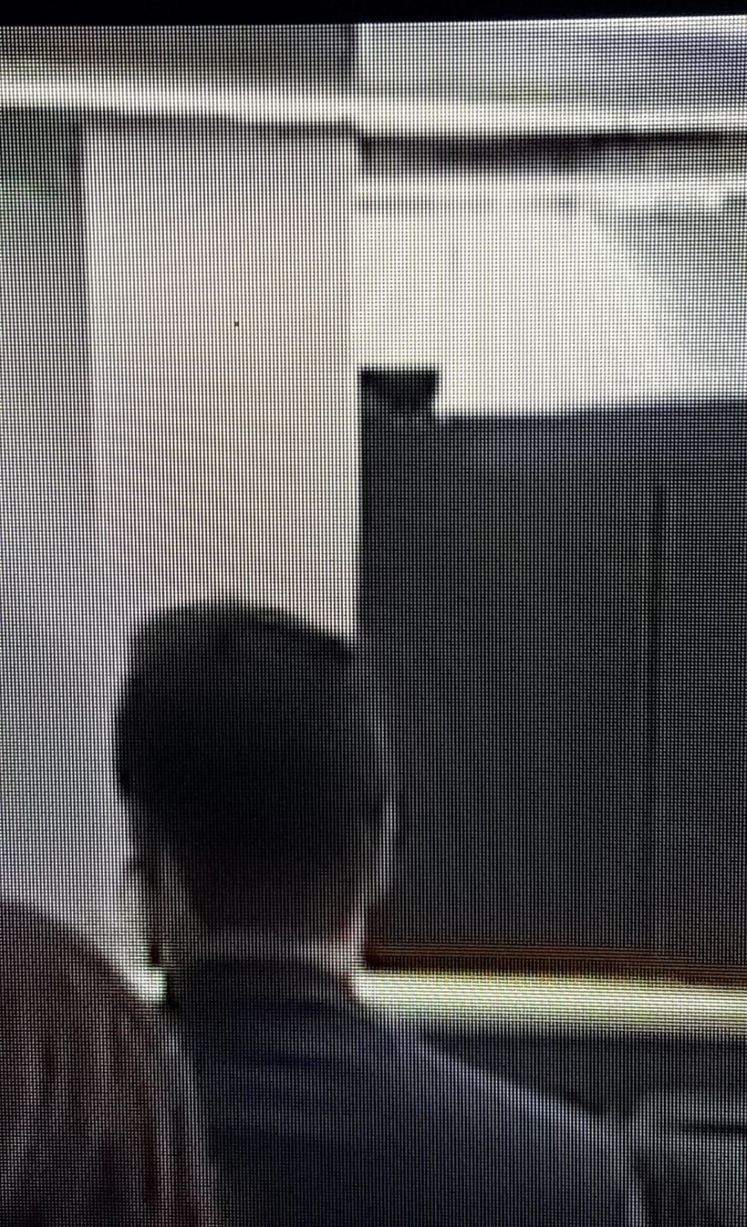

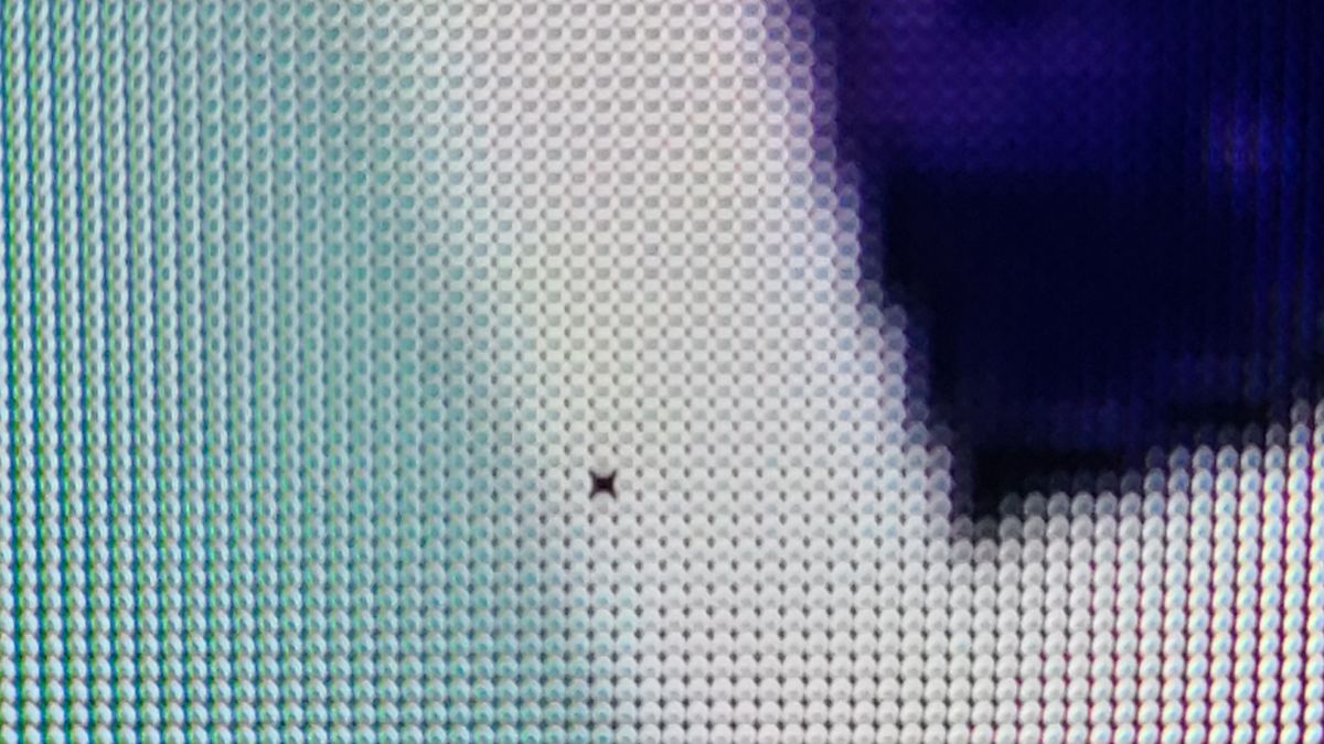

Viva. Tenho 1 Pixel na minha OLED com 8 meses de compra
 Cor preta em forma de X. Mudei as fontes, apps, box etc está sempre presente. Reiniciei aTV desliguei da tomada e continua. Algo mais que poderei fazer? 20200715_233502.jpg
9 ODPOW. 9
profile.country.PT.title
BlueZee
Znawca
Olá @manuel_LX
A sugestão imediata é fazer um refrescamento do painel, de acordo com as indicações neste artigo:
https://www.sony.pt/electronics/support/articles/00173467
O processo demora cerca de 1 hr. e não deverá ser interrompido.
Não resultando, deverá contactar o  apoio ao cliente da loja onde comprou a TV e tentar a reparação ou substituição, mas desconheço qual a política da Sony quanto a pixeis mortos em TVs OLED.
Este artigo não é muito animador:
https://www.sony.pt/electronics/support/articles/00026287

Infelizmente  a SONY diz que é normal existirem pontos negros nos OLEDS/LCDS!!!!
Eu desloquei-me à Worten Colombo, fiz questão em observar os Oled Sony AG9 Expostos, os quais estão permanentemente ligados 12H por dia na loja. Não encontrei um únicoag9ag9ag9ag9 PIXEL negro ou de outra Cor.
Tudo indica que o meu é pixel Morto.
Agora pergunto, é assim tão normal?  Ao fim de 6 meses após a compra? Com uso cuidadoso que faz parte dos meus princípios cliente Sony há vários anos com produtos que nunca tive necessidade de reclamar vejo uma Grande marca a tratar um cliente desta forma.
Pior a própria Worten já chegou a trocar televisores com problemas menos justificáveis.
É frustrante a postura da Empresa. Alem do Pixel Permanente que tenho na TV ficará esta má impressão da Sony.
Bluezee já agora essa limpeza que me diz que demora 1 ***** . Não será só para retenção de imagem? Funciona para Pixeis mortos?

Olá @manuel_LX
Lamento a experiência.
O refrescamento do painel OLED é um dos procedimentos para tentar evitar o burn-in e demora mesmo 1 hr..
Neste caso, é uma tentativa para trazer à vida o pixel morto.
Se resulta?
Não há garantias, mas na situação atual qual é a alternativa senão tentar?
Quanto à política da Sony para este problema e para ser sincero, já esperava esse desfecho, bastando ler o artigo que apontei anteriormente.
Há pelo menos uma marca de TVs OLED que tem tolerância zero para pixeis mortos.
Não tenha receio de correr o refrescamento do painel e, quem sabe, possa ter uma agradável surpresa.
Depois diga-nos se resultou.
Boa sorte!
