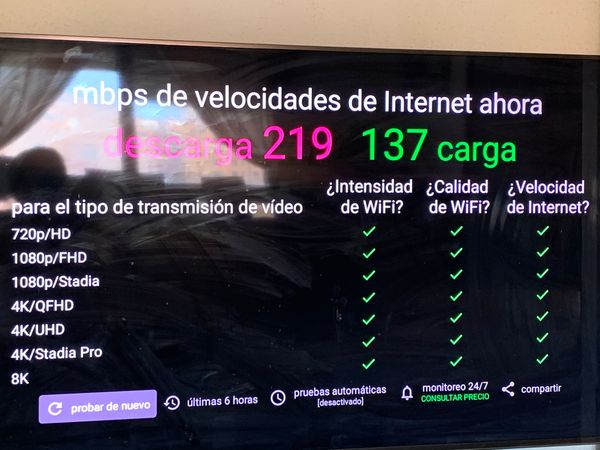

Hola, tengo tv sony KD-65AG8 y no pasa de 100 megas con cable y 150 con wifi, esposible que sea averia,
tengo contratado 600 megas jazztel me va todo a buena velocidad menos la tv
Un saludo
A ver, las Sony Android TV por cable Ethernet no superan los 100 Mb puesto que la tarjeta es 10/100 y por Wifi ac 5Ghz no superan mas de 240Mb por las limitaciones del propio software.
Yo con un canal Wifi 5Ghz fijo y libre de colisiones no obtengo mas de 220-225 Mbs con linea Movistar 600 Mb.
Luego los valores que refieres son bastante normales. Con 35-40 MBs el televisor debería ya ir fluido en streaming, con 100-150 no tendrías que tener ningún problema, por lo menos con la velocidad de la red otra cosa seria la calidad de la señal que te llegue.
