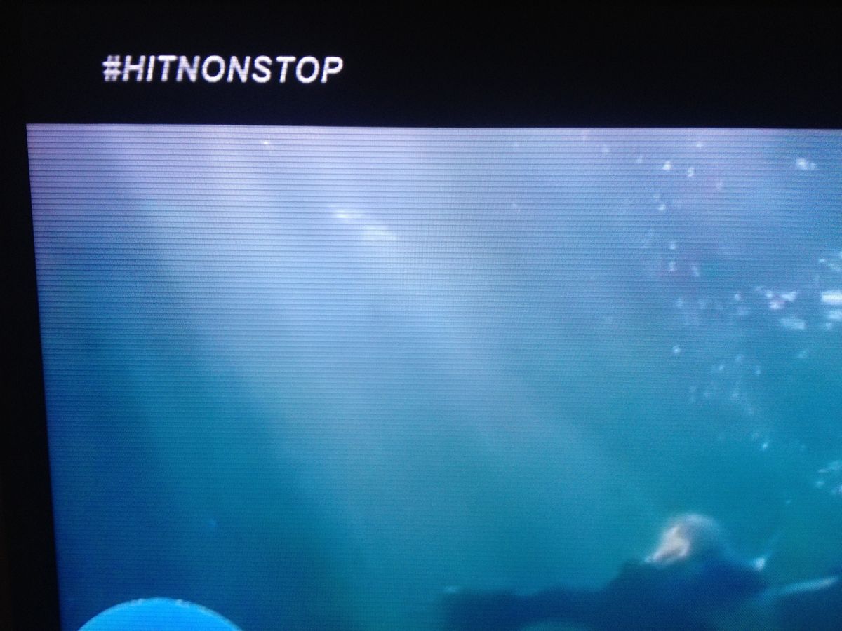

Здравствуйте господа экспертыНедавно,а точнее два дня назад,на моем телевизоре Sony KDL-46HX920 появились тонкие узкие черные  горизонтальные полосы,расстояние между ними порядка 2-3 мм,и так по всему экрану,изображение есть,звук тоже,все как обычно,но я заметил одну особенность,если смотреть прямо на телевизор,то можно заметить,что слева экрана полосы видно четче,затем постепенно четкость полос теряется,и уже к правому краю экрана,они еле заметны.К слову сказать 2 месяца назад был ремонт в АСЦ,в г.Санкт-Петербург,были заменены матрица(main board) и еще что то,не помню,можно в сервисе уточнить в принципе,но довольно дорого.Прошу у вас соображений по поводу данной неисправности,пока не потух экран совсем,возможно кто-то сталкивался с этой проблемой,напишите,посоветуйте!P.S различные внешние источники подключал к телевизору,и без них пробовал,полосы не исчезали.Прошу прощения за плохое качество снимков,на втором снимке приблизил угол экрана слева.полосыполосыполосыполосына белом очень видно полосына белом очень видно полосы

Справедливости ради, "main board" - это не матрица (экран), а системная плата телевизора.
Обратитесь снова в АСЦ. Возможно, проблема и не в ЖК-панели, а просто в шлейфах.

Вероятно,это была системная плата,маркировка вроде  FBхххххххххххх с цифрами,а без посещения АСЦ никак,неближний свет снова везти его в Питер,если просто шлейфы отходят возможно,так что делать,служба поддержки Sony?

Здравствуйте, есть какие-нибудь новости по этой проблеме? Столкнулся с такой же. Весь интернет уже перерыл но пока что ничего не нашел
