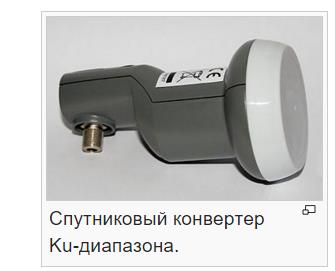

Если брать спутниковый сигнал не напрямую со спутниковой антенны, а через ресивер (разъём Loop Out), то почти все модели (акромя Опенов, так говорят на профильных форумах) в любом включенном состоянии, даже в Standbay, сами подают напряжение на головку. Это значит и активируют ту поляризацию, на которую настроен ресивер. Тюнер DVB-S2 телевизора Sony, подключенный к ресиверу другую поляризацию и не увидит.
Выходов несколько:
1. Смириться и при просмотре нужных каналов на ТВ, сначала поставить ресивер в нужную поляризацию.
2. Поставить сплиттер. Но говорят, что может не хватить питания.
3. Поставить твин-головку и тянуть доп. кабель для ТВ.
