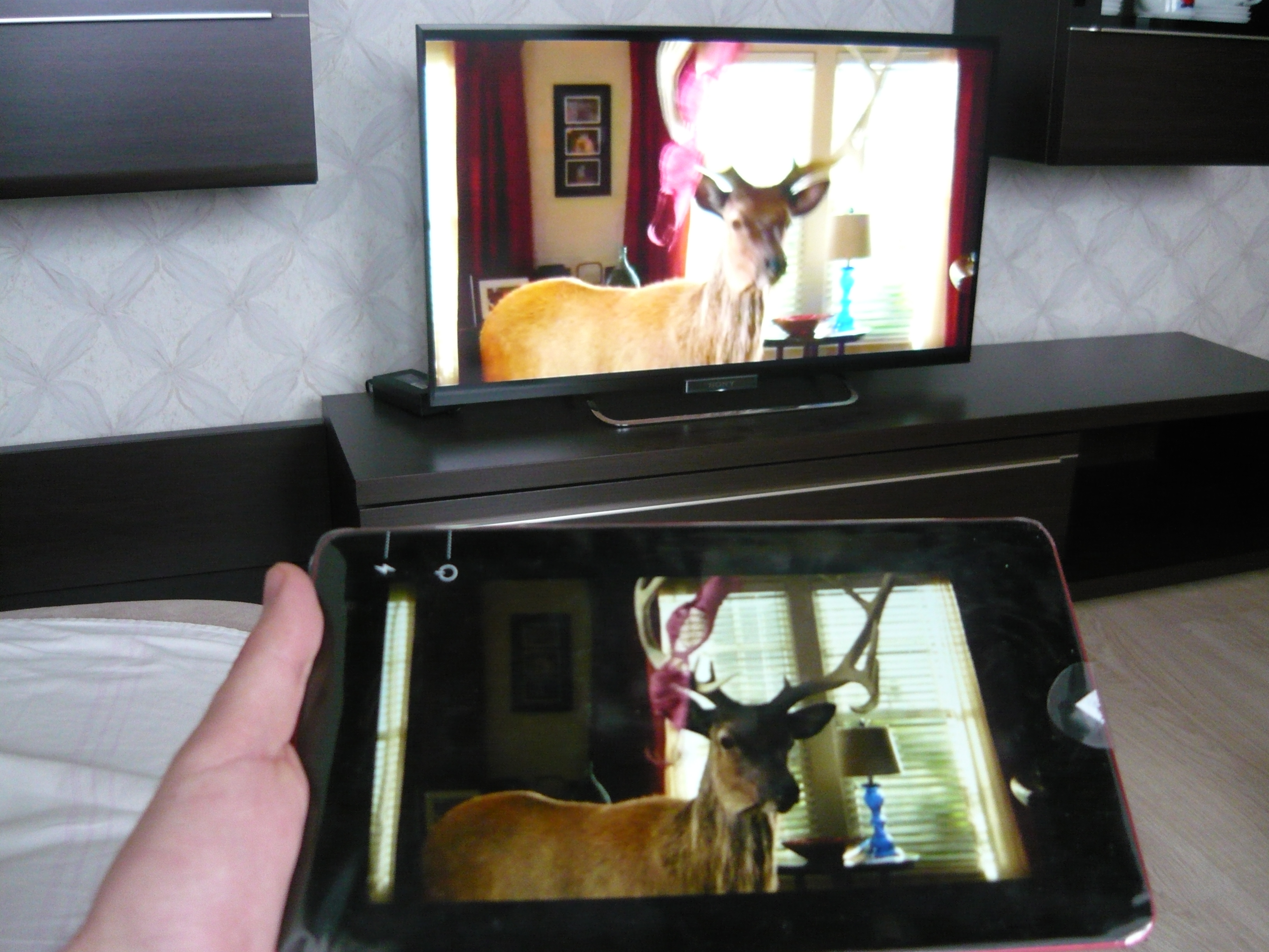

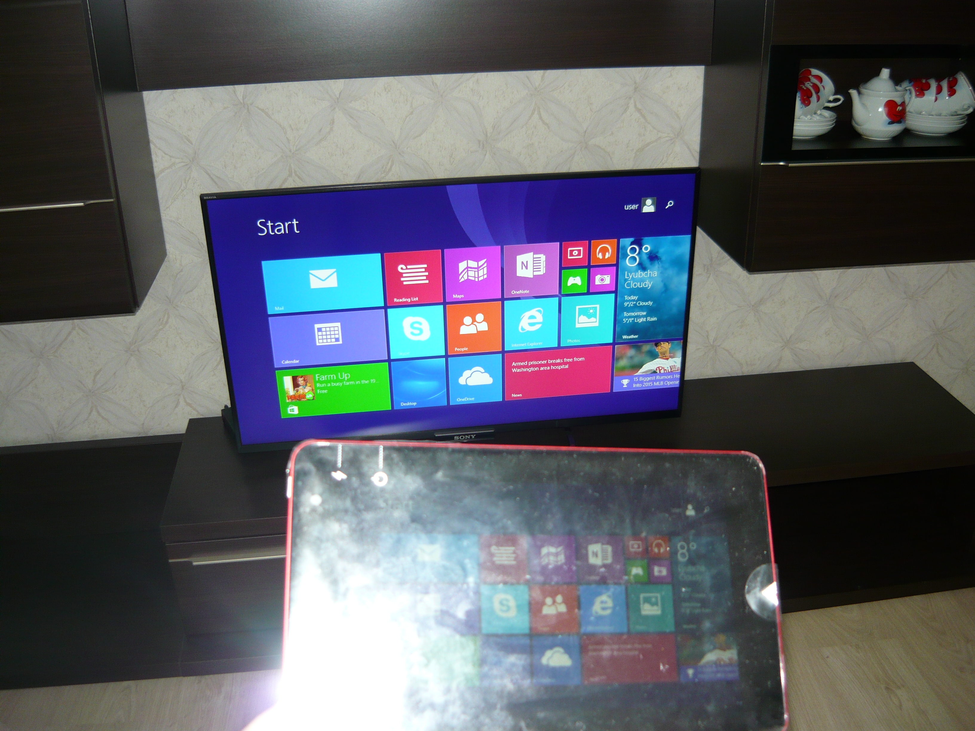

Незнаю,у меня именно на этой модели все работает отлично!Сборка Малайзия-в ней еще встроеный тюнер для спутника есть!Прошивка ТВ последняя на данный момент.
Тестировал со своим Dell Venue 8 pro x86 - все идеально!
Все делал по этой мини-инструкции.Сам долгое время тыкал и думал что все правильно делаю-посмотрев понял,что нет(((Надо было регистрировать устройство с самого планшета,а не телевизора.
Инструкция https://www.youtube.com/watch?v=tzwqdKhkkMM
Скорее всего Вы что-то не так делаете...Смартфона на дроиде от Моторолы с Миракаст под рукой нет сейчас-но уверен почему-то,что и там все окей будет..
