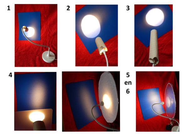

Een heel groot voordeel van macrofotografie is dat je geen super dure studiolampen of softboxes nodig hebt.
Ook hier is creatief denken mijn motto.
Een flits is prima, maar kan soms net iets te fel zijn.
Natuurlijk kun je daarop je flitser aanpassen met een diffuser, maar wat je ook kunt doen is één of twee bureau lampen nemen.
LED-lampen met een flexibele hals zijn ideaal.
Je kunt ze in alle richtingen draaien die je maar wilt.
Zaklantarens zijn ook prima, maar die moet je altijd wel op, onder, over, iets heen leggen om de juiste invalshoek te krijgen.
Zelfs kaarslicht is een prachtige lichtbron, alleen is daarbij de richtmogelijkheid helemaal beperkt.
Hieronder zien jullie een paar van mijn eigen oplossingen die ik met met een LED-lamp heb bedacht.
1 = de lamp met een (Ja, ga maar lachen) kartonnen binnenkant die overblijft van een rol toiletpapier om een teveel aan strooilicht op te vangen.
2 = als je de lichtbron iets verder weg plaatst krijg je geen zachter licht, maar wel een breder lichtoppervlak.
3 = de binnenkant van een keukenrol die je kunt ook gebruiken.
Alle twee de kartonnen rolletjes moet je wel even vastzetten en oppassen dat je de lamp niet aan laat als je uit de buurt bent. Dus uitschakelen als je er even niet mee werkt. BRANDGEVAAR!
4 = een oplossing voor het harde licht. Hier heb ik een doorzichtige stuk plastic voor de lamp gehouden. Werkt prima en je kunt er heel goed de hardheid van het licht mee regelen door het plastic verder weg (zacht licht) of dichterbij (hard licht) de lamp te houden.
5 en 6 = de mogelijkheden die er zijn met een reflectiescherm.
Ook die zijn heel goed zelf te maken, dan hoef je geen grote reflectieschermen te gebruiken die eigenlijk meer voor de grotere objecten ontwikkeld zijn.
