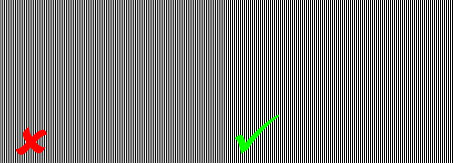

W pierwszej kolejności musimy sprawdzić, czy obraz ma właściwą wielkość. Telewizory na ogół nieco powiększają obraz, który nie ma z tego powodu maksymalnej ostrości. W rezultacie na ekranie mogą się pojawiać charakterystyczne prążki, znane jako „efekt mory”. Aby wyświetlić obraz w naturalnym rozmiarze, wybierz kolejno „Ustawienia” > „Obraz” > „Ekran”, zmień ustawienie automatycznego pola wyświetlania na „Wył.”, a pola wyświetlania na „Wszystkie piksele”. Teraz powinno być widać całe strzałki w rogach ekranu, a w polu rozdzielczości nie powinien występować efekt mory.
