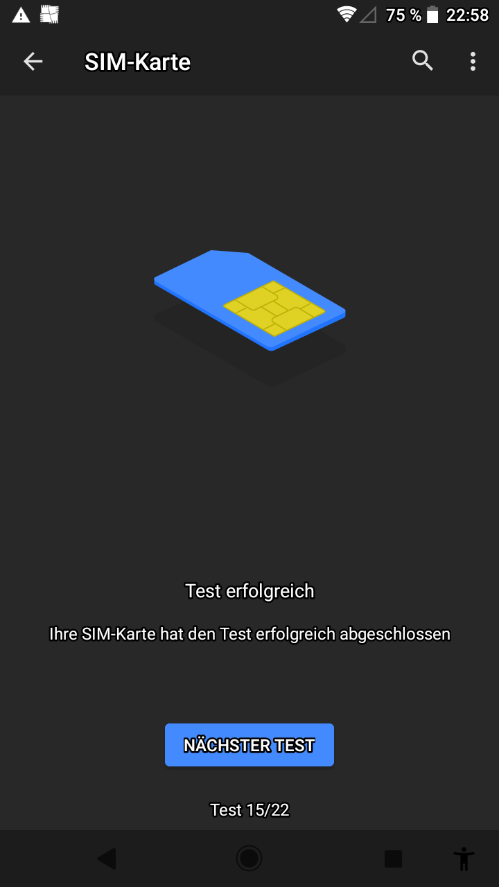

You don't need those *# numbers anymore since we have the support app where you can test. (bottom line, right side)

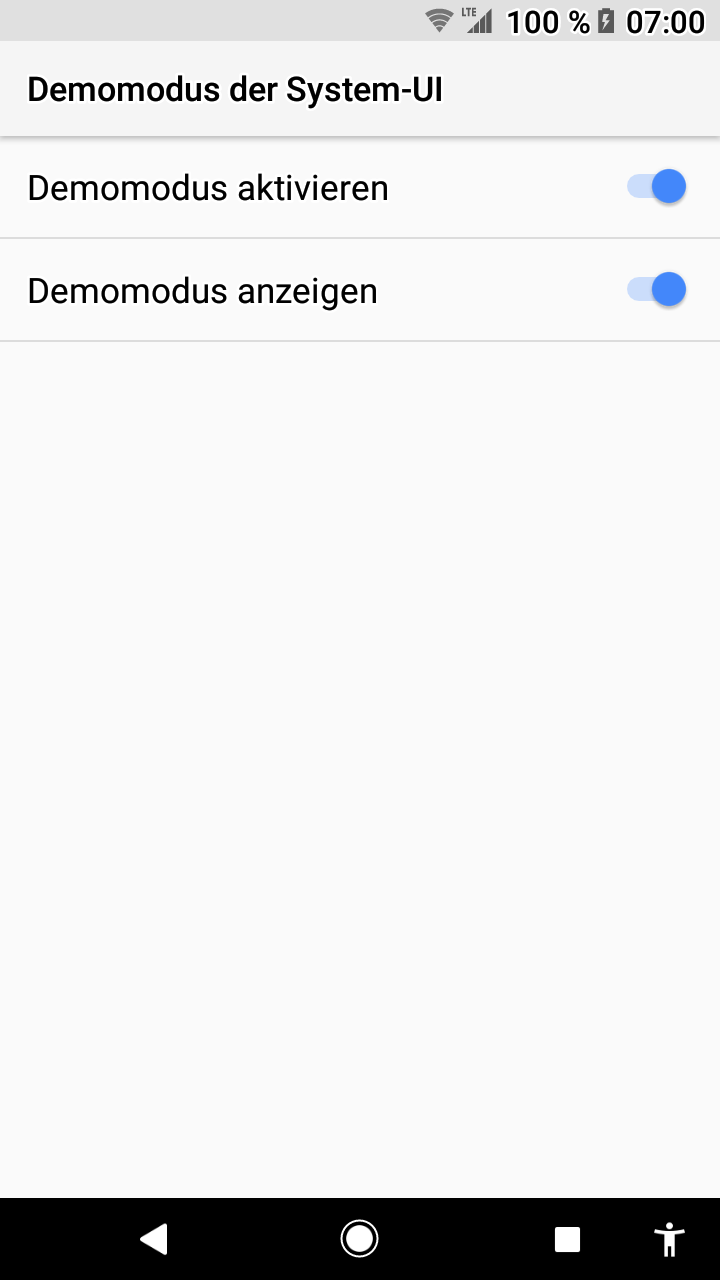

Ich glaube der Fehler liegt an
System-UI.
Weil wenn ich Endwickler Modus, die Demo an mache. Dann zeigt es mir zwar Netz aber ist halt nur ne Demo.
*** (Bild wurde entfernt, da es gegen die Community Richtlinien verstoßt).
