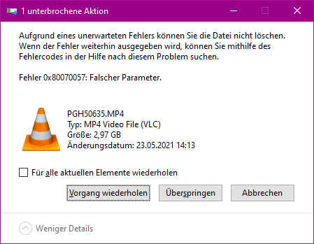

Hallo,
Da mir der Support nicht helfen kann (oder will), versuche ich es mal hier:
Im Rahmen des Austauschprogrammes habe ich eine SD-Karte von Sony erhalten, die leider immer noch Datenverlust erzeugt!
Das Problem ist zu 100% reproduzierbar (auch wenn es bisher nur 3 Versuche sind):
  1. Einige Aufnahmen machen (mit einer Panasonic GH5)
  2. Die Karte in einen beliebigen Kartenleser einlegen (es tritt mit allen bei mir vorhandenen auf)
  3. Jetzt eine beliebige Aufnahme löschen (oder Dateien verschieben, statt zu kopieren)
  4. Es tritt ein Fehler auf (siehe unten)
  5. Und jetzt erkennt Windows kein Dateisystem mehr auf der Karte
Eine Neuformatierung in der Kamera lässt mich wieder Aufnahmen machen, aber außer zu Testzwecken werde ich das sicher nie wieder auf dieser Karte machen!
Dieses Problem tritt nur mit Sony-Karten auf (sowohl meine erste, als auch dieses Austauschmodell)!
Die Antwort vom Support war folgendes:
vielen Dank, dass Sie sich für unser Austauschprogramm angemeldet haben. Unsere Prüfung hat ergeben, dass Ihr Produkt von diesem Problem nicht betroffen ist. Daher sind Sie nicht berechtigt, eine Ersatz-SD-Karte zu erhalten.
Wir hoffen, dass Sie weiterhin Freude an den Produkten von Sony haben.
Hier die Fehlermledung:
Gruß,
Sven

@duslux Danke für die Antwort,
Laut Media Scan Utility ist die Karte in Ordnung. Das ist ja auch nicht ganz falsch, denn solange ich sie nicht in der Kamera beschreibe, tritt kein Problem auf. Allerdings sind meine Cardreader auch keine UHS-II-Geräte, dies trifft nur auf die Kamera zu (Panasonic GH-5).
Aber genau für diese Kamera benötige ich ja eine schnelle Karte. Ich mache damit Videoaufnahmen mit 400MBit/s (50MB/s). Ggf. hätte ich noch etwas deutlicher schreiben sollen, dass es sich bei den Aufnahmen ausschließlich um Videoaufnahmen handelt.
Laut der Seite https://www.sony.de/electronics/support/memory-cards-sd-cards/sf-g128t/articles/00246876 ist diese Karte nicht betroffen. Dennoch tritt der von mir beschriebene Fehler zu 100% auf (wenn ich die Karte zuvor mit der Kamera beschrieben habe).
Mit freundlichem Gruß,
Sven

@duslux Hallo,
Das Erstaunliche ist ja folgendes:
  • Wenn ich die Karte im Card-Reader formatiere, dann beschreibe, Dateien auslese, wieder lösche und so weiter, funktioniert sie wunderbar.
  • Wenn ich mit der Kamera Aufnahmen mache und in der Kamera lösche, funktioniert dies auch.
  • Wenn ich mit der Kamera Aufnahmen mache und diese im Card-Reader auslese, sind diese (bisher) immer komplett in Ordnung.
  • Erst wenn ich jetzt Dateien im Cardreader lösche, sind die Daten alle weg. Und das kann halt sehr ärgerlich sein, wenn ich die Dateien verschiebe, denn dann habe ich nur die 1. Datei.
Bevor ich mir einen weiteren Cardreader kaufe (und im Moment wird es wohl kaum ein Sony-Gerät), werde ich mir mal einen leihen. Das kann aber etwas dauern.
Nachtrag:
Gekauft habe ich die (ursprüngliche) Karte im Januar 2020 ganz offiziell im Saturn-Onlineshop. Umgetauscht wurde sie dann Ende 2020/Anfang 2021.
Gruß,
Sven
