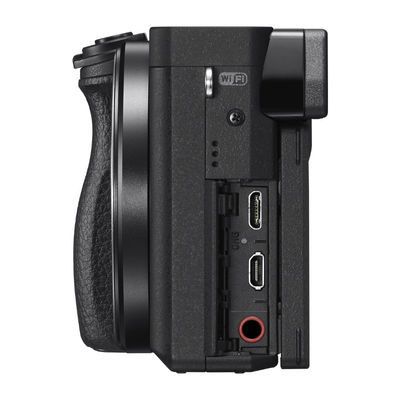

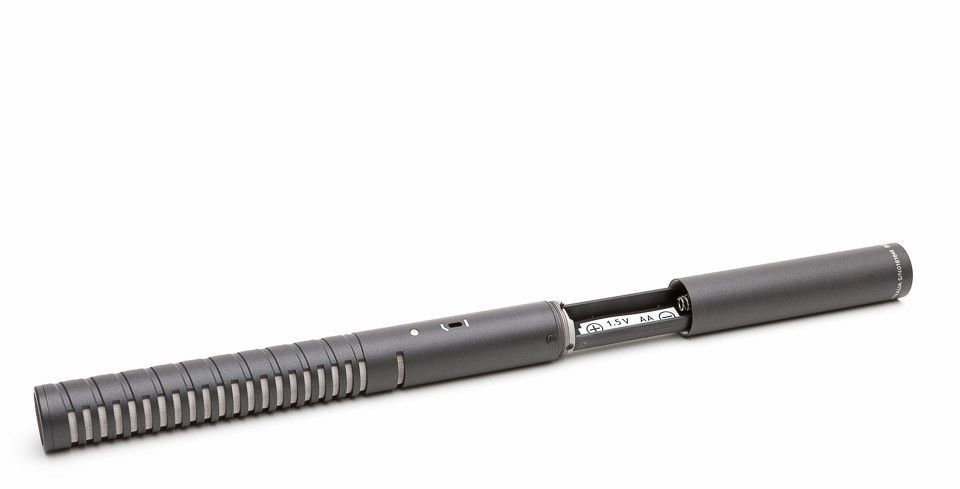

Ik heb een vraag , de microfoon aansluiting van de Alpha camera's is een plug in power aansluiting hier staat een spanning op van 3 tot 6 volt voor condensator microfoons. Kan ik zonder de camera te beschadigen op deze aansluiting ook een kleine XLR mixer aansluiten of een batterij gevoede microfoon zoals de Rode NTG2 ?XLR naar trs plugXLR naar trs plug1454572680_318.jpgRode-NTG2-Battery-Compartment.jpg

Ja, dat is geen probleem. Zodra er een stekker in de aansluiting wordt gestoken detecteert de camera zelf of er voor de aangesloten microfoon voeding nodig is. Dus het is niet zo dat er altijd spanning op die aansluiting staat.
Ik hoop je hierbij voldoende geholpen te hebben! - Sony

Hartelijk dank voor de uitleg , dan gaat het goed en geeft meer mogelijkheden om microfoons etc. aan te sluiten.
