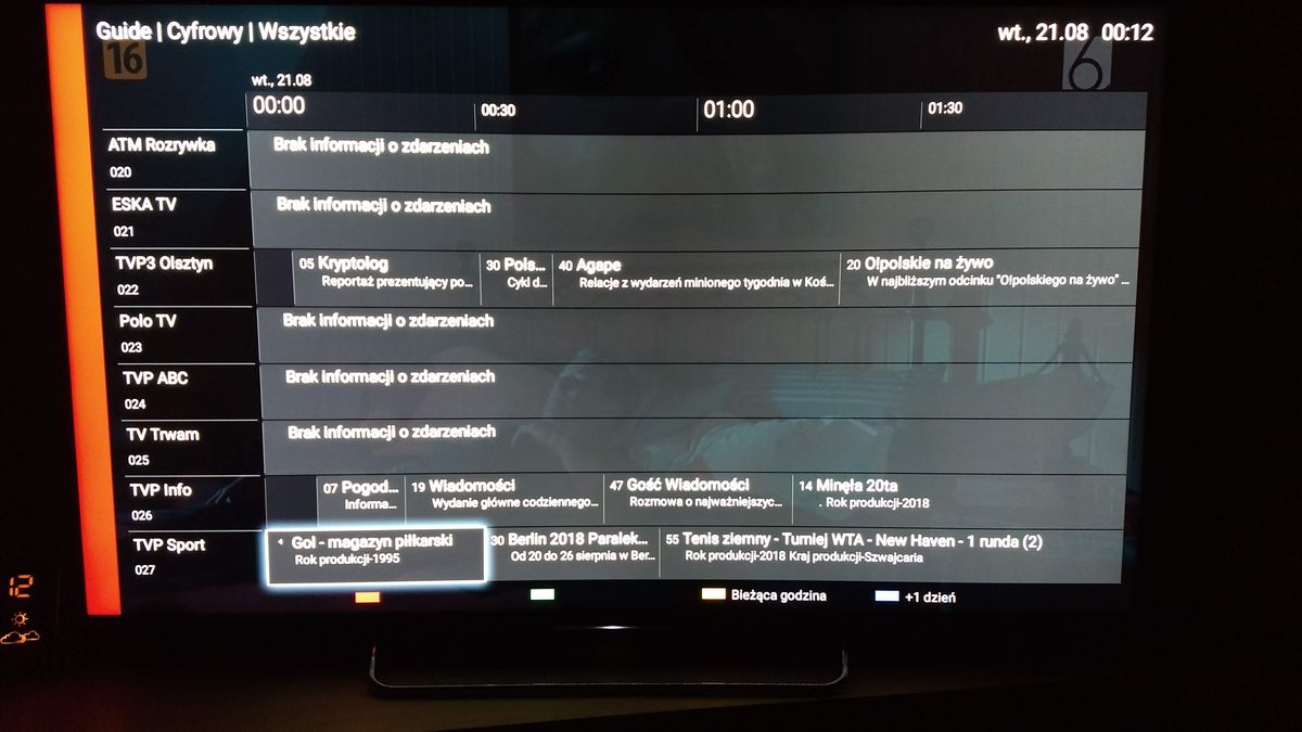

Mam ten model od 1,5 roku i nigdy z EPG/Guide TV naziemnej nie było problemu. Od jakiegoś miesiąca w kilku pozycjach przeważnie z całego muxa, zamiast programu EPG jest "brak informacji".Kiedy przełączę obraz na taki program, to natychmiast EPG wczytuje wszystkie informacje na programach danego muxa. Jadnak kiedy przełaczm kanały i po chwili wchodzę w EPG to znów brak informacji na tym samym albo inny muxie na kilku lub wszystkich programach z danego muxa. Taka sytuacja powstała samistnie, gdyż na TV nic nie było instalowane i wogóle nie dokonywano żadnych zmian w konfiguracji czy ustawieniach. Przywrócilem już nawet ustawienia fabryczne i EPG dzialało dobrze może 2-3 dni i sytuacja zaczęła się powtarzać, najpierw z 1 programem, póżniej kilkoma aż do całego muxa lub nawet 2 - tak postępowało to systematyczne na coraz większej liczbe programów. Czy ktoś spotkał się z podobnym problem ?IMG_20180821_001246535_LL.jpgIMG_20180821_001317793.jpg

Ok. ale ja korzystam tylko z naziemnej tv i obecnie nie mam EPG wogóle na ok. 8 programach (ani w czasie rzyczywistym ani w przyszłym - jest napis "brak informacji o zdarzeniach" tak jak na wcześniejszych fotkach). W takim razie co mam robić, bo TV jeszcze tylko do listopada na gwarancji, a raczej jest to problem SONY i nie muszę wiedzieć czy to problem softwarowy czy hardwarowy - guzik mnie to obchodzi, tv nie działa tak jak powinien. Zgłaszać serwisowi ?

@jawalaW ostatnich postach rozmawialiśmy z kolegą @wolfmar tylko o naziemnej cyfrowej. Z fotek wynika ,że Twój problem występuje tylko na jednej częstotliwości , na której nadaje mux-1. Przydałoby się trochę informacji o Twojej instalacji antenowej. Przed serwisem jeszcze można wykonać najbardziej według mnie skuteczny reset ze zmianą koloru diody. Kolega zbygaaj wcześniej  gdzieś podał link do tego resetu.
