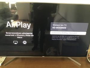

Witam, może ktoś ma podobny problem? Otóż sprawa dotyczy możliwości przesyłania plików wideo lub zdjęć za pomocą telefonu, w moim przypadku iPhone xs max, na duży ekran.
AirPlay w TV jest włączony z opcją wpisania hasła tylko raz, niestety ekran TV pozostaje ciemny i nie wyświetla żadnych zdjęć. Oczywiście oba sprzęty są w tej samej sieci wifi, nie rozumiem dlaczego tak się dzieje

Witam, dziś aktualizowałem iOS do wersji 14 i nadal nie mogę przeglądać zdjęć za pomocą AirPlay na telewizorze. W tym wypadku twierdze, że jest to wina oprogramowania TV

Witam, w ustawieniach TV - Data i godz są ustawione na automatyczną regulację z sieci. Zresetowałem tv i telefon, ku mojemu zdziwieniu udało mi się wyświetlić zdjęcie z telefonu na około 2 sek, po tym czasie ekran TV zgasł i pokazała się informacja AirPlay. Dalej twierdzę, że oprogramowanie Tv jest nie dopracowane.03CF2C12-7C65-4ED1-BA29-33CB7CE7EDD8.jpeg
