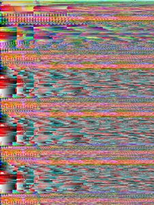

@ChristianFr  schrieb:
Ich hoffe, das ist normal und bei euch auch so gewesen: Nach dem Menü "Firmware wird geupdatet" schaltet sich der TV mit einem Klack aus, bootet dann mit Android-Logo, schaltet aus, bootet nochmals, dann kommt ein Bildschirm wie von einer defekten Grafikkarte (weiß mit farbigen Klötzchen für eine kurze Zeit) dann schaltet der nochmals aus und startet ganz normal
Gerät funktioniert anschließend ganz normal ohne Grafikfehler.
Das kann ich bestätigen.
Nach dem Update des 65XE9305 tritt bei jedem Reboot dieser kurze Glitch auf.
Anschließend funktioniert das Gerät wieder normal.
Ich habe fast einen Herzinfarkt bekommen, als ich das Update aufgespielt habe. 😲
Die Abfolge:
  1. TV shutdown...
  2. TV startet, Relais klackt
  3. Sony Logo erscheint
  4. Glitch für ca. 1 Sekunde
  5. Android Animation
  6. Homescreen erscheint
Hier noch ein Beispiel Foto wie so ein Glitch aussehen kann.
https://flickr.com/people/68716054@N00/ Rosa Menkmanhttps://flickr.com/people/68716054@N00/ Rosa Menkman

Der Forenrecherche nach zu urteilen hat @ChristianFr ebenfalls einen XE93. Auf einem XF90 ist das nicht nachvollziehbar. Hier gibt es aber auch kein klackerndes Relais.

Beim mir war egal ob OTA oder per USB Stick aufgespielt auf dem XF90 nie irgendein klacken bzw. Glitch vorhanden.

Interessant, ich dachte alle Bravias haben dieses Relais verbaut.
Mein 65A1 hat das auf jeden Fall auch. Den habe ich mich aber noch nicht updaten getraut.
