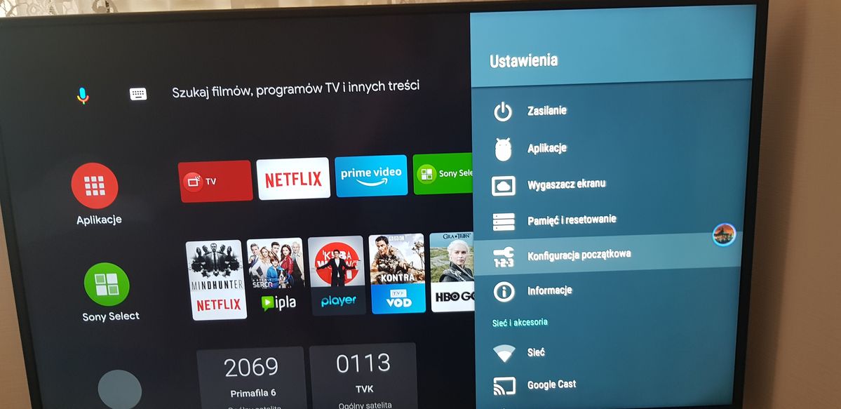

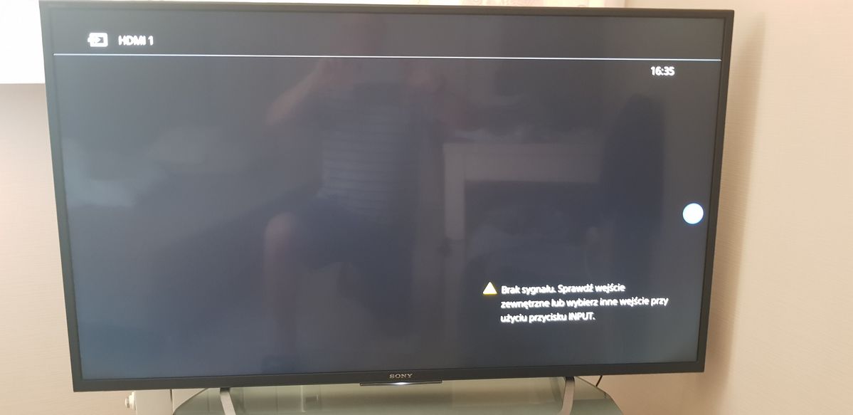

Witam wszystkich , proszę o radę i pomoc. Już po raz trzeci pojawia się na ekranie z prawego boku koło ok 3 cm średnicy ma niebieską obwódkę środek brązowy. Po restarcie znika. Właśnie żona poinformowała mnie ,że po pewnym czasie znika. Co może być przyczyną?

Dziękuję za odpowiedź. Zrobiłem jeszcze reset.
Tak po resecie

@mawojtek zgłosiłem Twój problem do supportu - oto odpowiedź:
Ewentualnie może to być fragment reklam z platformy HBB, można wyłączyć aplikacje interaktywne poprzez:
Home, Ustawienia, Ustawienia kanałów, Ustawienia cyfrowe, Konfiguracja aplikacji interaktywnej i należy wszystko ustawić na "wył".
Jeśli problem nadal istnieje, to zalecam kontakt z serwisem.
