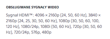

Witam. Podlaczylem konsole xbox x do Kd55ag9 i obraz mam w 4k- hdr wlaczony troche ciemny obraz. TV nie dziala przy 4k 120 Hz.- takie mam info z konsoli. Mam tez info ze kofiguracja telewizora nie obsluguje gier w hdr10? A przeciez telewizor ma hdr 10? . Konsole mam podlaczoną do ampitunera pioneer sc lx 701. Ale nawet jak bezposrednio podlacze pod telewizor to mam ten sam komunikaty z konsoli jakies pomysły?. Telewizor zaktualizowany do najnowszej wersji softu co zauwazylem to poprawiono dzwiek po earc bo narazie smiga bez problemu. Przed zmiana softu problemy z zanikajacym dzwiekim. Jakies pomysly odnosnie podlaczenia czy konfiguracji zestawu konsola -tv?.
Port hdmi nie obsługuje sygnału 2.1
Dzieki. Trafne spostrzeżenie. Ciekawe czy aktualizacja jest w stanie przerobic obsługę portu hdmi 2.0 na 2.1 czy to juz zupelnie inny port i zadna aktualizacja tego nie zmieni.
