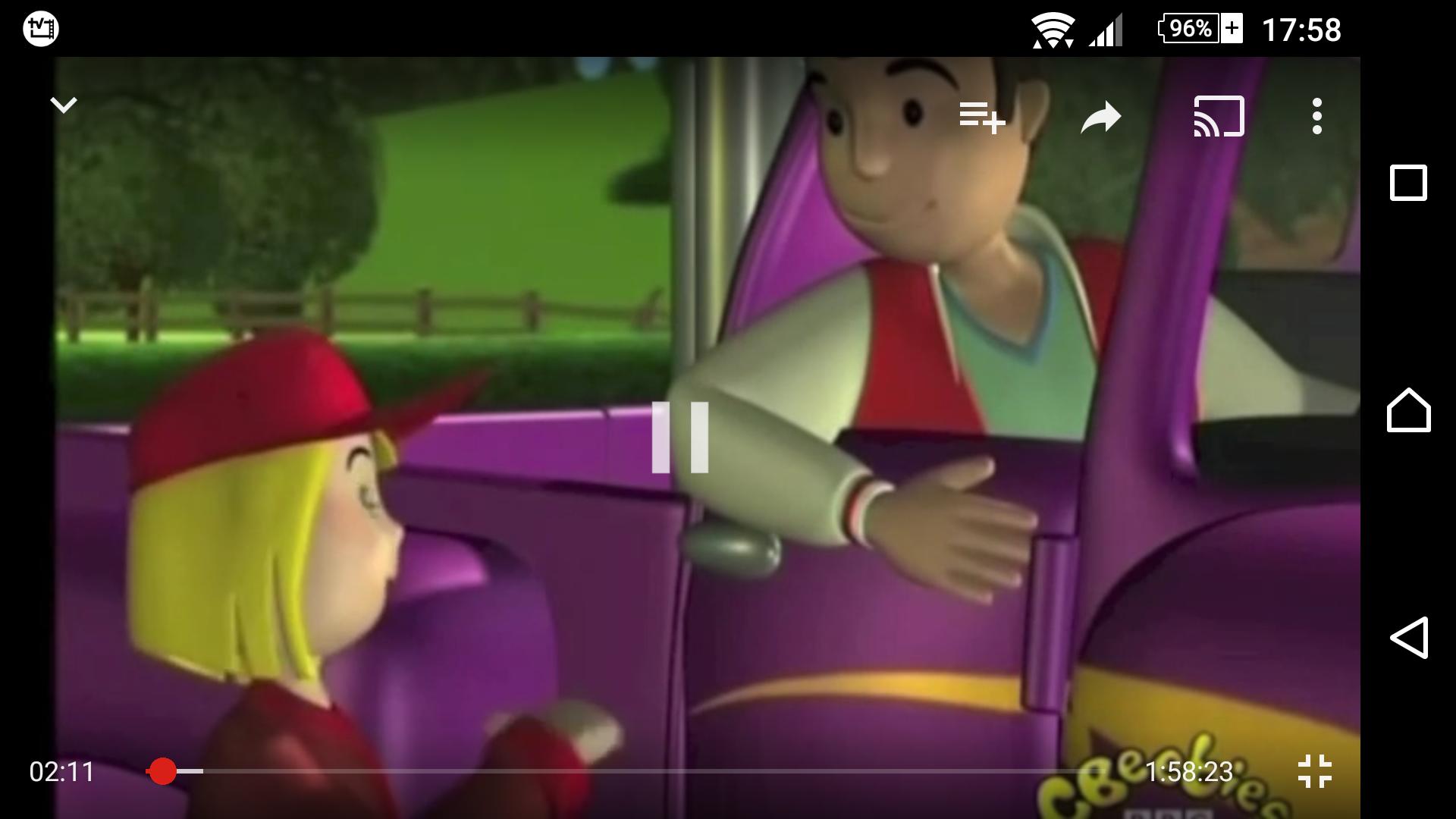

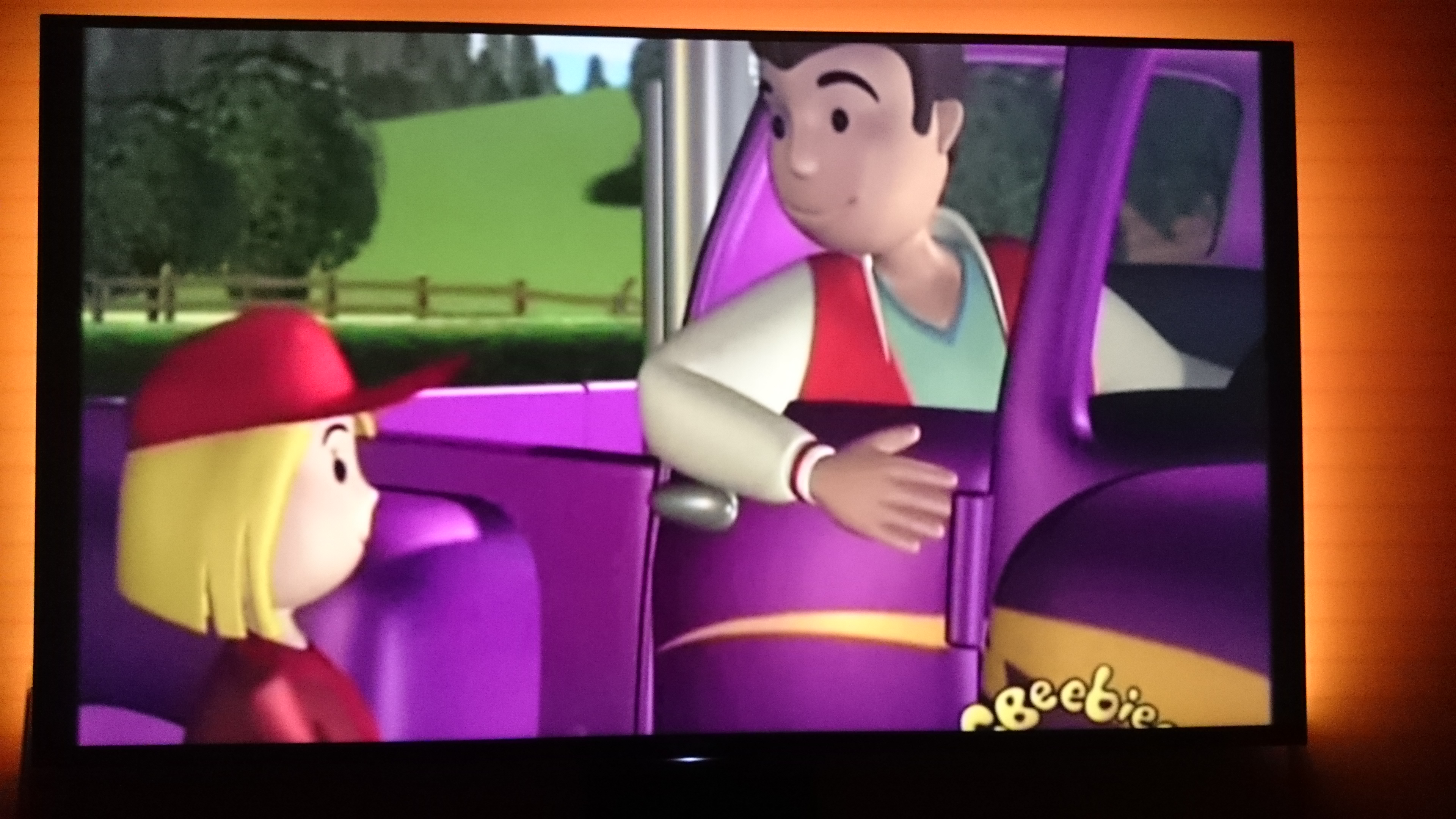

Witam. Ja nie potrafię podać linku do tej bajki (zbyt marny ze mnie komputerowiec), ale jest to bajka z kanału CBEEBIES, wrzucona na YouTube przez "uglybean" 06.03.2013r., a jej tytuł "Traktor Tom". Jeśli byłbyś tak uprzejmy aby to sprawdzić, to po prostu zwróć uwagę na logo kanału, wychodzące poza ekran w dolnym prawym rogu. Poza tym widoczne jest centrum scenerii, a wszystko wokół centrum przesuwa się zbyt mocno poza ekran, tak jak gdyby był włączony Zoom obrazu. Gdyby możliwa była zmiana rozmiaru obrazu, to, jak sądzę - udałoby się obraz dopasować.
matrbis
Pierwsze to screen ze smarta, a drugie to foto z tv zrobione czasowo w 2.10 tak około. Jak widać górę to screen wszedł pasek funkcyjny z smarta i dla tego przyciete. Dół natomiast tv przycial ale minimalnie. Samo video w jakości 480p jak i na Tv i smarcie. Nie ma lepszego. Jak widać na obu boki ciemne pasy. Tłumacze i nie bronie Sony...Na YT by wstawić cudze wideo (pirat) trzeba oszukać algorytm serwisu. Inaczej idealnie wstawione filmy będą usuwane przez YT. Co nie zmienia faktu że obraz tv przycial z dołu próbując się dopasować jak najlepiej do źródła.
