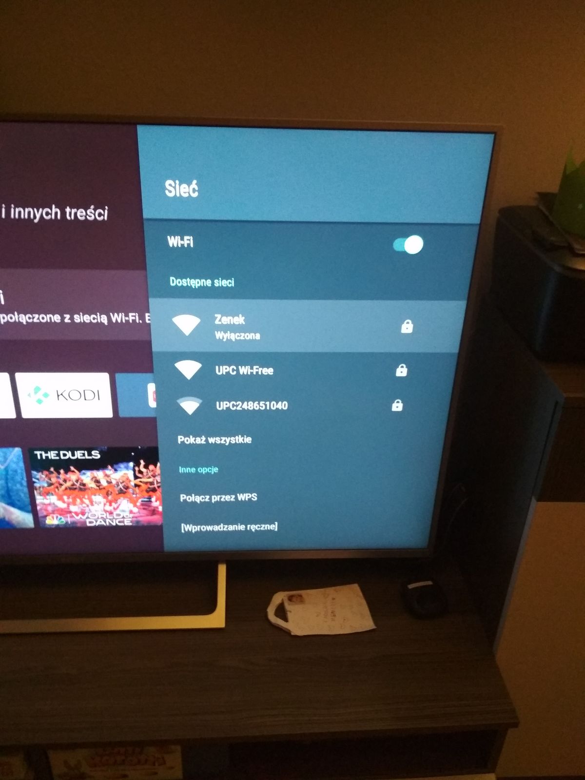

Jzyna79
Ja mam podobny problem od połączenia Wi-Fi ręczne po 10 minutach samoczynnie się rozłącza .Zmieniłem w routerze kanal ale u mnie nic nie pomogło .proszę o odpowiedź czy udało się panu naprawic i jak . Dziękuję i pozdrawiam1554835894142999681648.jpg
