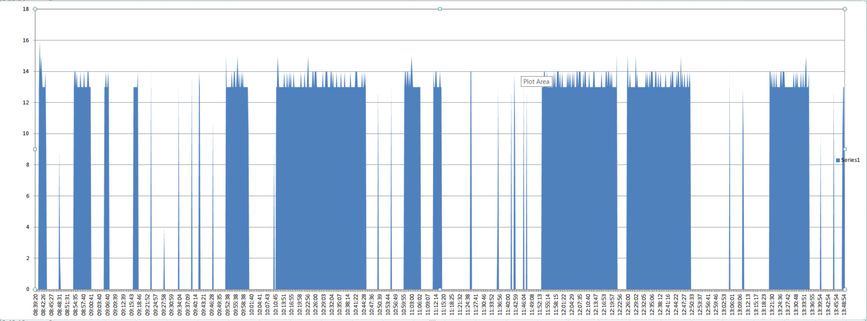

Dotychczas pisałem o problemach a dziś optymistycznie:
Zmierzyłem pobór mocy przy pomocy prostym urządzeniem (DGM PP-W162) w następujących sytuacjach:
- wyświetlanie obrazu z dekodera Orange Sagemcom WHD 80 (NIE 4K) zaleznie od jasności / głośności: 60-80W
- wyłączony telewizor - pierwsze minuty: 13-15W
- wyłączony telewizor - po kilku minutach: 0W (0W nie jest wartością realną bo jest poniżej czułości miernika).
AKTUALIZACJA z 2020-12-14 (szczegóły we wpisie z 2020-12-14): pobór mocy w stanie wyłączenia jest dość zmienny - średnia moc pobierania przy włączonym WiFi to ok. 6W vs zadeklarowana przez Sony podczas uzywania WiFi - 2W

bogdgob
Ciekawe jakie mamy roznice w ustawieniach.  Ja obserwuje, po kilku minutach od wyłączenia 0W (nie wiem ile to naprade jest). WiFi jest ustawione fabrycznie (nie wiem czy tam cos jest do ustawienia poza konfiguracją AP).
bogdgob
Ustaliłem, że w mierniku ktory uzywam pomiar jest dokonywany przy pomocy chipu BL0937. W danych producenta zakres pomiarowy jest od 1W~2500W
Podsumowując: nie mam podstaw by zakwestionowac w moim przypadku (55XH9096) dośc optymistycznych wyników poboru mocy w stanie wyłączenia (po kilku minutach) tzn. miernik bez problemu by "zauważył" moce id kilku W (przetestowałem na innych urządzeniach).
bogdgob
Kończąc temat pomiaru mocy. Tak dla zabawy zrobiłęm dokładne pomiary (czulszym układem pomiarowym) i po wyłączeniu pilotem, po kilku minutach stabilizacji pobór mocy jest w granicach 0.5W.
Wynik zatem jest bardzo dobry.
Ciekawe jest to, że dla innego modelu z tej rodziny pobór jest większy.
Zaczałbym tak jak w moim przypadku, od ustalenia jaka jest rzeczywiście czułość miernika jakim się dokonuje pomiary - mam na mysli minimalną wartość jaką potrafi zmierzyć. Moj miernik wyswietlał 0 dla mocy niższych niz ok. 3W. Są mierniki z gorszą czułością - pytanie czy pokazują wtedy 0W czy też arbitralną, minimalną wartość.

Frustrat
Pax między chrześcijany...
Obaj panowie piszecie prawdę. Ja mam co prawda xf9005 ale że zużyciem energii jest podobnie. To jest raz w uśpieniu prawie natychmiast schodzi do 0,3-0,5 W a innym razem potrafi i pół godziny wcinać 22-24 Watt. Doktorat można zrobić z kombinacji ustawień jak z tym sobie poradzić i dalej nie ma pewności, że panujemy nad systemem. Powiem tylko tyle, że zamiast twardych dysków zastosowałem dość pojemne pendrivy i mam spokój z nocnym budzeniem, przez szumiące dyski wybudzane co kilka czy kilkanaście minut. Raczej nie liczyłbym, że producent coś z tym sam zrobi...
