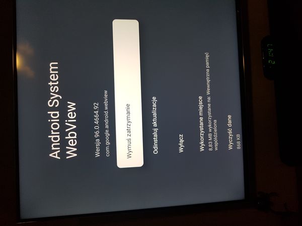

Od ponad dwóch miesięcy (od czasu nieszczęsnej aktualizacji do AndroidTV10 któa popsuła między innymi moduły CI+) na moim TV nie udaje się zaktualizować jednej z systemowych aplikacji, aktualizacja z google play.
Próbowałem wszystkich kroków opisanych tutaj: https://support.google.com/googleplay/answer/7513003?hl=en-GB
nie pomogło, nie mozna tez aplikacji zainstalowac z pliku apk wyekstaktowanego z innego urzadzenia androidTV10 (google chromecast)
Podczas próby instalacji przez adb dostaje komunikat błędu:
adb: failed to finalize session
Failure [INSTALL_FAILED_MISSING_SHARED_LIBRARY: Reconciliation failed...: Reconcile failed: Package com.google.android.webview requires unavailable shared library com.google.android.trichromelibrary; failing!]
Wersja z którą utknąłem po ostatniej aktualizacji systemu to 90.0.4430.91, aktualnie najnowsza to
Android System WebView [96.0.4664.92]
Proszę o pomoc, zdaje się że Android System Webview to dość ważny składnik systemu i trzymanie go w nieaktualnej wersji moze powodować problemy w niedalekiej przyszłości
