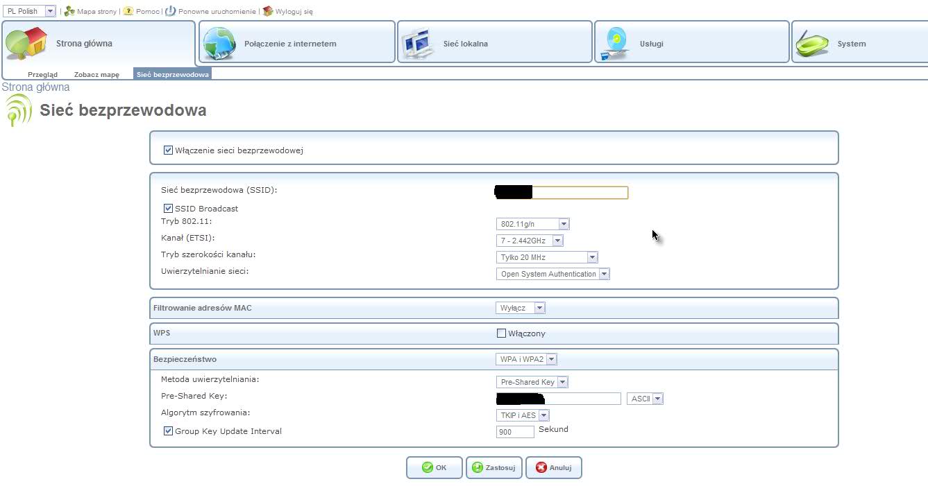

Polecam ci najpierw sprawdzenie w ustawieniach routera (zdjęcie z netu więc sprawdź prawidłowość):
Kanał nie powinien być ustawiony na automatyczny, gdzieś tu czytałem że ma być 1,6,11 lub 12, ale najlepiej jak to sam przetestujesz. Ja sam miałem podobny problem na tablecie Modecom i mam już ustawione poprawnie.

Wczoraj wieczorem zmieniłem kanał na 1, WiFi się odnalazła jednak rano znów nie było połączenia i trzeba było podpiąć się ręcznie..
Dodam że nie za każdym razem TV łączy się z siecią, nawet jeśli ją zobaczy. Czasami trzeba próbować parokrotnie.
