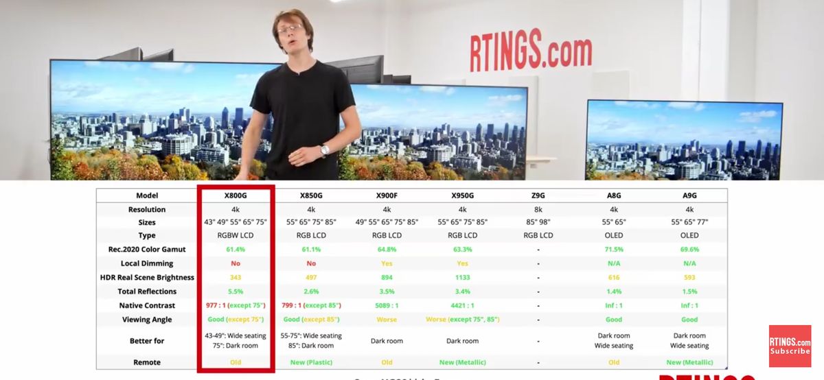

Co do screen’u być może model XBR-43X800G posiada matryce RGBW, jednakże jest to model przeznaczony na rynek amerykański.
W Europie model ten występuje pod oznaczeniem KDL43XG8096BAEP, więc może mieć inną specyfikację techniczną. Jestem przekonany, że europejski model posiada matrycę RGB.
Jak na razie nie mam możliwości zweryfikowania tej informacji w praktyce ale jak tylko taka się pojawi postaram się zrobić zdjęcie struktury matrycy w tym tv.
