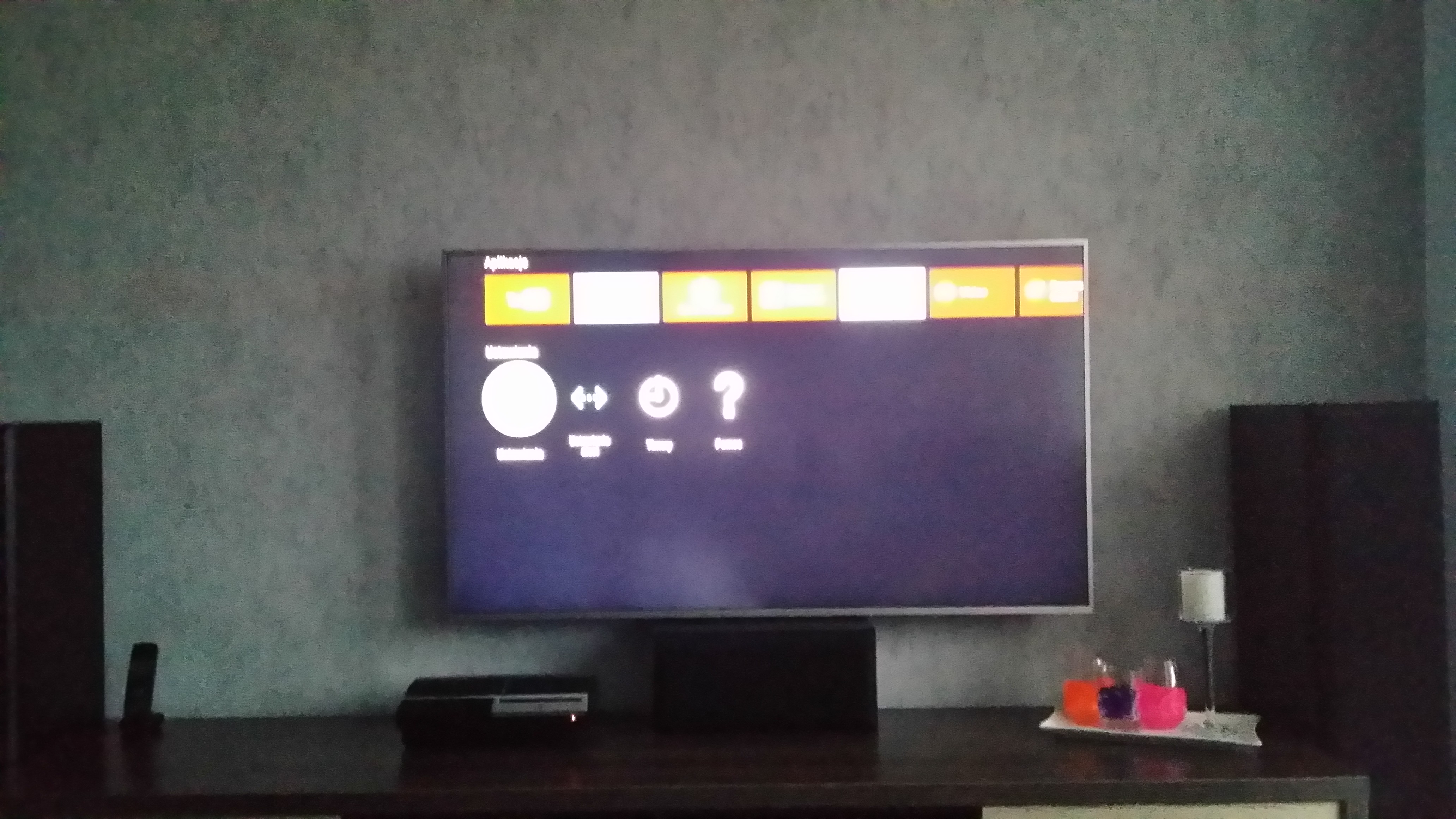

Zdjecie z wczoraj z 16:51 przy odslonietych roletach. Po prostu rewelacja!

Wszytko ok ustawieniami mozna sie bawic na tysiace sposobow pewnie ze tak, ale pytanie jest zasadnicze czy tez masz takie plamy. Zrob zdjecie i wstaw jak u ciebie wyglada matryca na czarnym tle. Jestem ciekaw czy tez takie paskudztwo masz na ekranie. Probowalem setek ustawien ale ta jasna plama moze czesciowo ciemnieje ale w dalszym ciagu istnieje i przeszkadza w ogladaniu.
