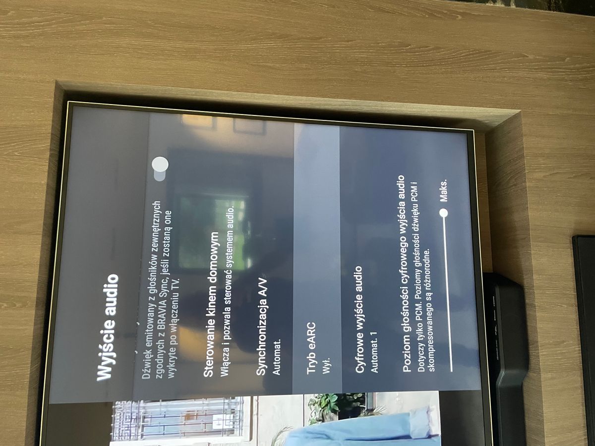

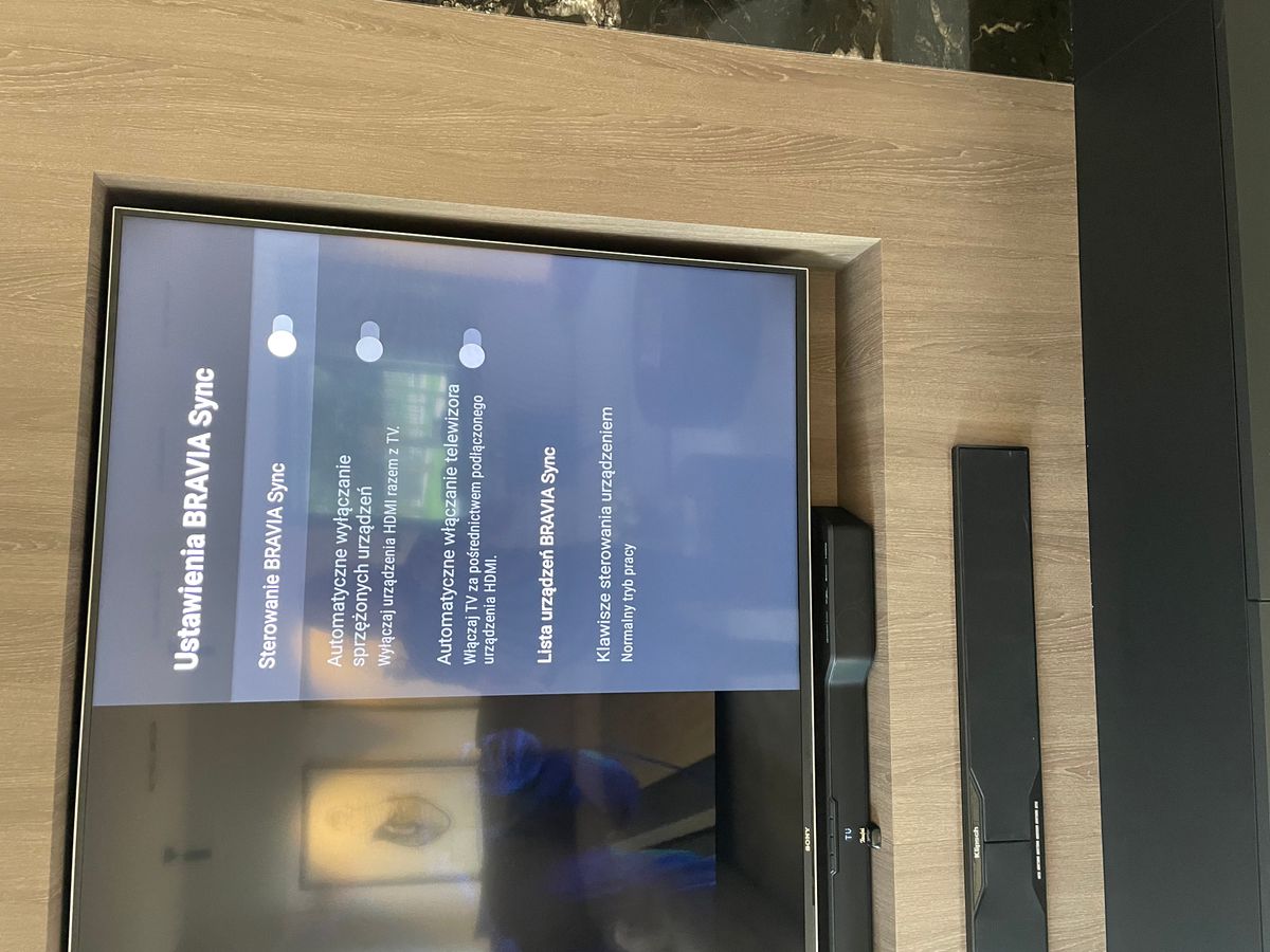

Witam, czytam to wszystko i już mam pełną głowę,
Ja mam problem z Soundbar Teufel,
Podłączony jest do HDMI ARC i po dłuższej przerwie np. Na następny dzień nie ma głosu, z tego co powoli eliminuje wygląda na to że w opcjach wyłączenie i włączenie trybu eARC pomaga, ale po dłuższej przerwie sytuacja się powtarza.
Błąkam się po ustawieniach wybieram różne konfiguracje w opcjach dźwięku i i wejść zewnętrznych i zaczynam czuć bezsilność , dodam że oprogramowanie wynika na aktualne, pomocy ! )
