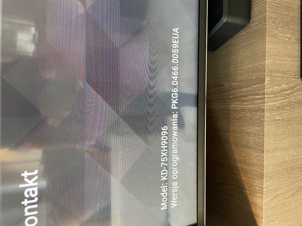

Czy to jest najnowsza wersja oprogramowania?
