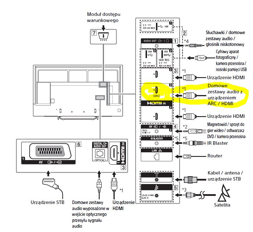

Sprawdzilem raz jeszcze porty hdmi w TV SONY. Na jednym jest opisane hdmi ARC (audio return channell) i zeby tam podlaczyc domowy system audio. Inne to zwykle HDMI.
Podlaczylem sie pod ten port hdmi ARC i dzwiek pojawil sie na glosnikach za amplitunerem (przez optyczne polaczenie).
To mam dwa pytania:
1. Czy tak to ma byc? Inne hdmi nie beda przesylac dzwieku na ampli? Czy zaleta czy WADA TV Sony???
2. Dzwiek z tv na glosniki jest duzo ciszej niz normalnie jak jest dzwiek na tv lub na samym ampli z radia. Ustawilem na max glosnosc na dekoderze UPC oraz na tym porcie hdmi arc (tez tam jest regulacja wychodzacej sily dzwieku).

W sumie to podlaczenie dekodera UPC port HDMI -----> do TV SONY pod HDMI ARC jest bez sensu.
Przeciez z TV SONY wychodze digital output audio -------> amplituner stereo (nie kino domowe) Yamaha.
Mimo to dziala - jest dzwiek w glosnikach audio podpietych do Yamaha.
Ustawienia w Tv to ustawienia - dzwiek - glosnik - system audio (nie tv glosniki).
Gdy jest inne gniazdo hdmi w TV uzyte a w nim dekoder UPC zapiety to nie ma dzwieku w glosnikach.
