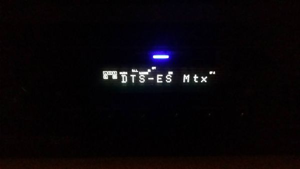

zbygaaj
Temat nie dawał mi spokoju rozmawiałem z ludźmi od światłowodów ,którzy mówili mi ,że optical nie ma ograniczeń do dźwięku wielokanałowego.Nie dałem za wygraną film 4k z pendriva,wbudowany odtwarzacz video w TV po opticalu do amplitunera.
