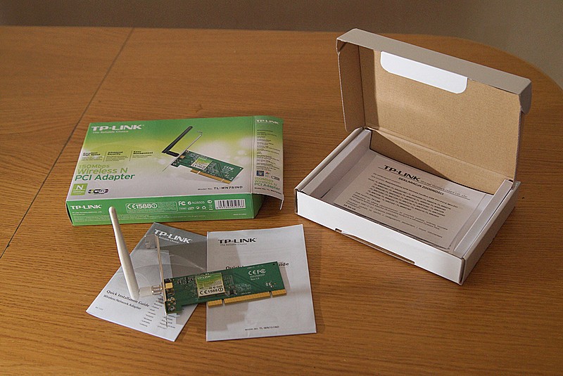

Paweł, z postu jandusie wynika, że błysk chce mieć z boku - więc lampa poza aparatem, a że nie wspomniał nic o innych urządzeniach - wnioskuję, że tryb WL.
Rada - jak już wspomniał piotruso - do sterowania WL lampa zewnętrzna musi "zobaczyć" błysk lampy wbudowanej (na korpusie). Jeśli nie chcę, aby ten błysk był widoczny na zdjęciu, robię tak: lampę zewnętrzną ustawiam tam, gdzie potrzebuję, następnie dłonią przesłaniam lampę wbudowaną, ale tak, by nie zasłonić jej błysku całkowicie, tylko by skierować jej światło w kierunku lampy zewnętrznej.
Dla zobrazowania dwa zdjęcia (tylko takie miałem gotowe w tym temacie :wink: )
Oba są naświetlane lampą zewnętrzną w trybie WL - pierwsze "normalnie", na drugim przesłoniłem dłonią lampe wbudowaną.
1.
2.
